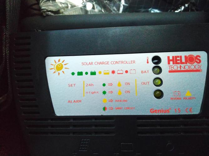

Buongiorno,
ho appena acquistato un camper usato in cui è montata una centralina di controllo che gestisce due pannelli solari, ma non ho libretto di istruzioni.
Qualcuno che ha conoscenza di questo controller sa mica dirmi cosa significano i lampeggia dei led "BAT" e "OUT" in queste due circostanze particolari:
1) Led BAT fisso e led OUT lampeggiante
2) Led BAT e led OUT lampeggianti entrambe
Daniele

Il led SERV visualizza lo stato di carica della batteria in 5 passi come indicato di seguito:
Colore tensione batteria motore Verde lampeggiante ….. capacità 95% - 100% Verde fisso…………….capacità 75% - 95% Giallo fisso…………….capacità 45% - 75% Rosso lampeggiante…...capacità 30% - 45% Rosso fisso…………….capacità 25% - 30% L’indicazione di un qualsiasi colore con pause di 4 secondi identifica una condizione di alba, tramonto oppure notte.
• CON BATTERIA MOTORE COLLEGATA ( C-6 escluso ):
Colore stato batteria motore Verde lampeggiante ….. tensione maggiore di…13.8v Verde fisso…………….tensione compresa tra...12.5v – 13.8v Giallo fisso………...…. tensione compresa tra…11.8v – 12.5v Rosso lampeggiante…...tensione compresa tra…11.3v - 11.8v Rosso fisso……………..tensione inferiore ai…...11.3v
G 15 G 30
Verde lampeggiante …..corrente tra. 10A–15A 20A–30A
Verde fisso…………….corrente tra. 5A–10A 10A–20A
Giallo fisso ……………corrente tra. 0A–5A 0A–10A I

20vari/Helios/Istruzioni_Genius_KV_15-30_Rev0_09.pdf Il led SERV visualizza lo stato di carica della batteria in 5 passi come indicato di seguito: Colore tensione batteria motore Verde lampeggiante ….. capacità 95%
- 100% Verde fisso…………….capacità 75% - 95% Giallo fisso…………….capacità 45% - 75% Rosso lampeggiante…...capacità 30% - 45% Rosso fisso…………….capacità 25% - 30% L’indicazione di un qualsiasi colore con pause di 4 secondi identifica una condizione di alba, tramonto oppure notte. • CON BATTERIA MOTORE COLLEGATA ( C-6 escluso ): Colore stato batteria motore Verde lampeggiante ….. tensione maggiore di…13.8v Verde fisso…………….tensione compresa tra...12.5v – 13.8v Giallo fisso………...…. tensione compresa tra…11.8v – 12.5v Rosso lampeggiante…...tensione compresa tra…11.3v - 11.8v Rosso fisso……………..tensione inferiore ai…...11.3v G 15 G 30 Verde lampeggiante …..corrente tra. 10A–15A 20A–30A Verde fisso…………….corrente tra. 5A–10A 10A–20A Giallo fisso ……………corrente tra. 0A–5A 0A–10A I
ciao franco, mi sai dire che modello è di preciso quello in foto? io ho lo stesso regolatore di carica sul mio laika e da quando ho cambiato la BS sul display della centralina non mi segna più la tensione della BM : lo fa solo se accendo il motore. Ho messo una BS non al piombo ma AGM quindi credo che debba cambiare qualche settaggio. sui due documenti che avete postato uno parla di attivare il jumper C2 per batterie al gel o al piombo ermetica (AGM) mentre nell'altro parla del jumper C8 ma fa riferimento alla batteria motore. Spero che mi possa rispondere visto che il post è datato. Grazie
