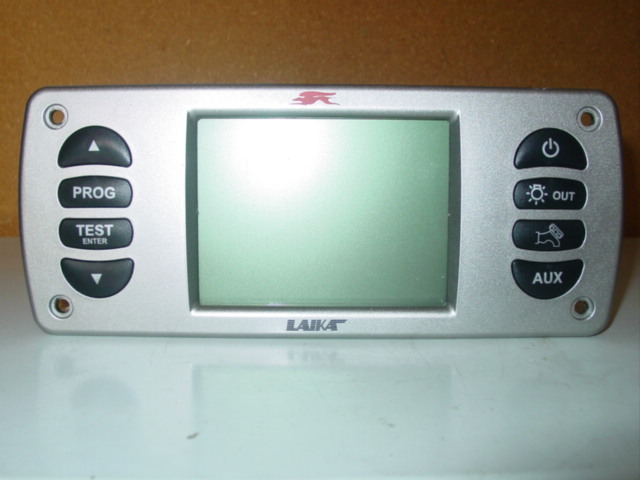

Se fosse uguale a quella sotto raffigurata c'è anche un trimer per regolare la luminosità , quella che vedi per regolare la luminosità bisogna estrala ma alcune hanno un piccolo forellino sul frontale per accedere direttamente sul trimer con un piccolo giravie , comunque non credo che il problema ascuramento totale sia per quello ma provare non ti costa nulla
