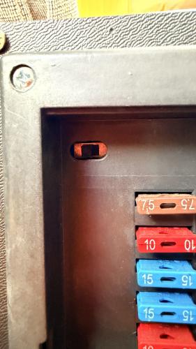

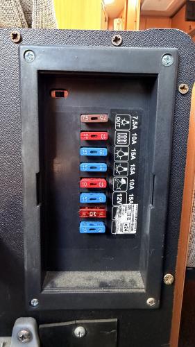

IMG_3944.jpegIMG_3945.jpeg Ciao a tutti volevo sapere se qualcuno di voi sa che cos’è quel piccolo interruttore in alto a sinistra. Grazie mille

Quel piccolo levetta o interruttore arancione/rosso situato in alto a sinistra nella scatola fusibili (centralina di distribuzione CBE DS300 o DS500) è il sezionatore/staccabatteria elettronico della centralina o il selettore di ripristino/esclusione (bypass) del salvabatteria.
La sua funzione principale varia leggermente in base alla variante esatta del modulo montato da Laika:
 Staccabatteria/Sezionatore di linea: Mette a riposo la scheda elettronica della centralina. Interrompe l'alimentazione a 12V verso le utenze principali controllate dal pannello per evitare che la batteria dei servizi si scarichi a causa dei consumi "parassiti" (standby) quando il camper rimane inutilizzato per lunghi periodi o in rimessaggio.
 Bypass/Reset di protezione: Serve come tasto di ripristino/esclusione manuale nel caso in cui la centralina vada in blocco di sicurezza (ad esempio per una situazione di sottotensione/minima tensione salvabatteria).
Come utilizzarlo:
Durante l'uso normale del camper deve rimanere in posizione ON (attivo) per permettere al pannello di comando di gestire le luci, la pompa dell'acqua e le altre utenze della cellula. Se il pannello di comando non si accende affatto nonostante le batterie siano cariche e i fusibili siano integri, verifica per prima cosa che questo micro-interruttore sia posizionato correttamente.
