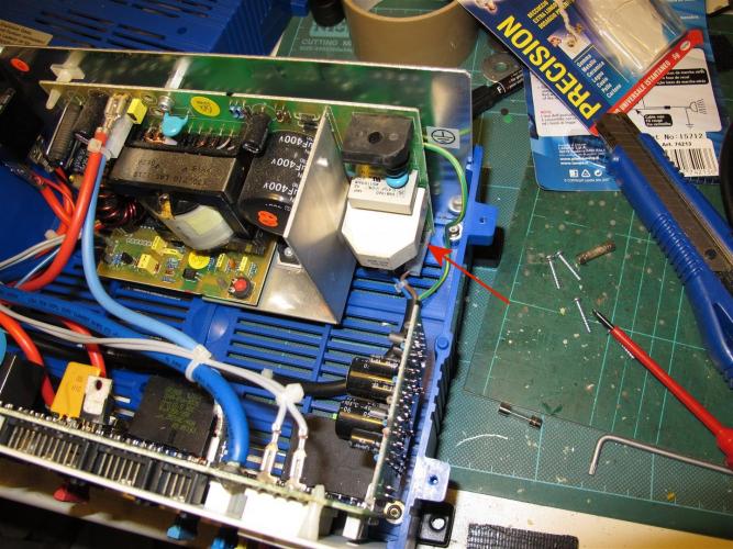

-All interno della centralina c'è un fusibile da 3,15A sull ingresso della 220, e come prima cosa controllerei quello.
il fusibile si trova dove indicato dalla freccia, quindi bello nascosto sotto quel componente bianco.
Purtroppo bisogna togliere la centralina dal camper (occhio ai tre fili grossi delle batterie sul retro della centralina, togliere prima i fusibili delel batterie) e quindi aprirla per controllare il fusibile.

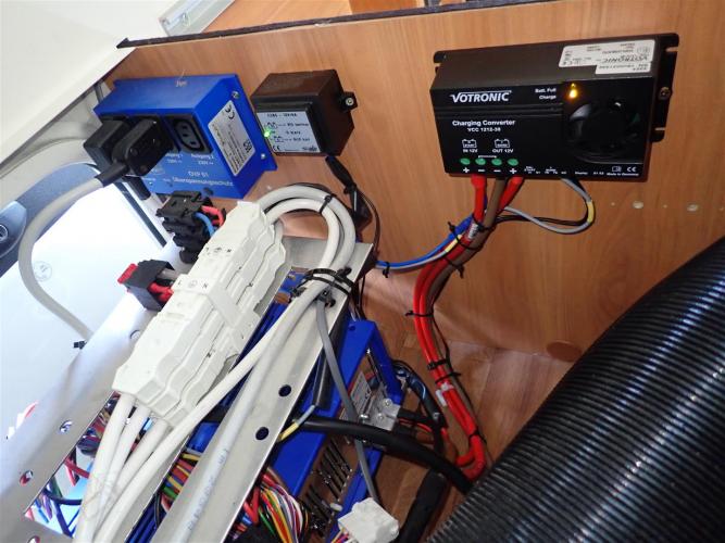

2) lasciare così la centralina e applicare un caricabatterie esterno che va collegato sull apposito connettore BL7 della centralina. Puo essere anche solo una soluzione momentanea di emergenza anche usando un economico caricabatterie portatile da auto.

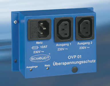

Le centraline sono sensibili a sbalzi di tensione, e quindi la SCHAUDT poi ha messo a punto un apposito circuito di protezione OVP-01 , da applicare sul cavo 220 che almenta la centralina
io lo misi sia sul precedente camper che su questo che ha la EBL-29
si applica in 10 minuti, due viti e la spina e presa VDE. Lo consiglio per prevenire problemi, è un buon investimento.

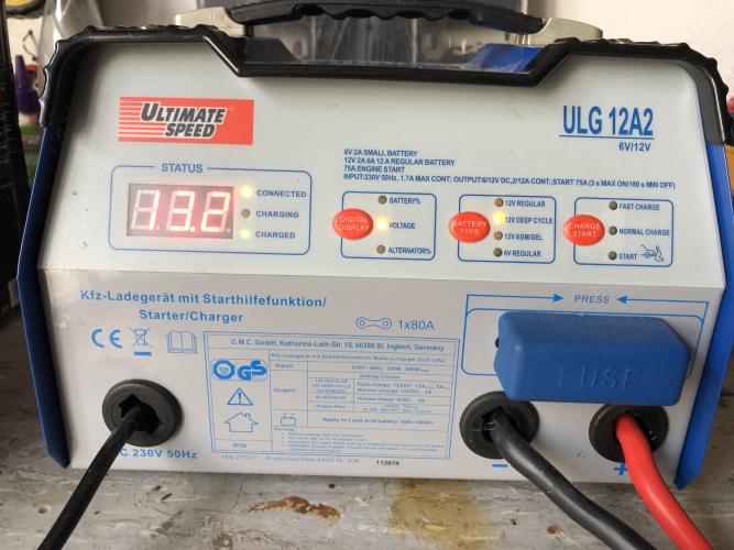

ho un classico caricabatterie da 50ah, in base a quello che scrivi potrei usarlo per emergenza direttamente alla batteria servizi, ti chiedo se lo lascio collegato quando sono in sosta posso lasciarlo a lungo oppure meglio poche ore

Il.caricabatterie sarà da 50A non da 50ah no?
Se non hai almeno 200ah di batterie, 50A sono troppi.
Se hai una sola AGM o gel da 100 o 120ah scarica e la attacchi a un Cb da 50A sono troppi.
Per sapere se la puoi lasciare collegata al caricabatterie, ammettendo che la capacità è adatta ai 50A, dovresti sapere la curva di carica.. sapere se passa a mantenimento o no e a che tensione.
Se ha un mantenimento a 13.6/13.8v lo puoi lasciare anche una settimana.

Sei sicuro che il tuo caricabatterie sia da 50A ?  Normalmente i caricabatterie portatili per batterie auto sono solitamente da 5 o 10A, se fosse 50A oltre a essere un oggetto costosissimo sarebbe anche un bel mattone da fare fatica a sollevarlo.
Potrebbe essere che è un caricabatterie "adatto a batterie da 50Ah? e che quindi da 5A circa?
Il caricabatterie interno della EBL-101 dovrebbe essere da 20A o forse 25A, non ricordo, e è automatico nel senso che carica solo quando e quanto serve e si puo lasciare collegato sempre (io lo ho collegato da 20 anni....a parte quando viaggio).
Se hai un caricabatterie tipo QUESTO (ne ho uno uguale) lo puoi lasciare collegato sempre che carica solo quanto e quando serve.
Lo puoi collegare con i suoi morsetti a pinza sui poli della BS, ma è un collegamento un po precario, specialmente se viaggi potrebbero muoversi, oppure ci metti sul cavetto del caricabatteria un connettore adatto e lo colleghi sul connettore BL7 della centralina.
In tal caso lo colleghi a 220 in qualche punto nel camper e lo puoi lasciare collegato fisso in sostituzione di quello interno.
Solo se hai assorbimeti elevati dalla BS, come stufa o altro, un caricabatterie da 5A potrebbe essere un po scarso, ma uno da 7A gia dovrebbe farcela bene.

Normalmente i caricabatterie portatili per batterie auto sono solitamente da 5 o 10A, se fosse 50A oltre a essere un oggetto costosissimo sarebbe anche un bel mattone da fare fatica a sollevarlo. Potrebbe essere che è un caricabatterie adatto a batterie da 50Ah? e che quindi da 5A circa? Il caricabatterie interno della EBL-101 dovrebbe essere da 20A o forse 25A, non ricordo, e è automatico nel senso che carica solo quando e quanto serve e si puo lasciare collegato sempre (io lo ho collegato da 20 anni....a parte quando viaggio). Se hai un caricabatterie tipo QUESTO (ne ho uno uguale) lo puoi lasciare collegato sempre che carica solo quanto e quando serve. Lo puoi collegare con i suoi morsetti a pinza sui poli della BS, ma è un collegamento un po precario, specialmente se viaggi potrebbero muoversi, oppure ci metti sul cavetto del caricabatteria un connettore adatto e lo colleghi sul connettore BL7 della centralina. In tal caso lo colleghi a 220 in qualche punto nel camper e lo puoi lasciare collegato fisso in sostituzione di quello interno. Solo se hai assorbimeti elevati dalla BS, come stufa o altro, un caricabatterie da 5A potrebbe essere un po scarso, ma uno da 7A gia dovrebbe farcela bene. Questo discorso perchè se mandi la centralina alla SCHAUDT sta via un mese o forse piu, e in quel periodo, il camper senza centralina è inutilizzabile perchè non funziona piu nulla, e quindi se hai necessità del camper potresti temporaneamente usare un caricabatterie esterno, e poi smontare la centralina in un periodo in cui non usi il camper.

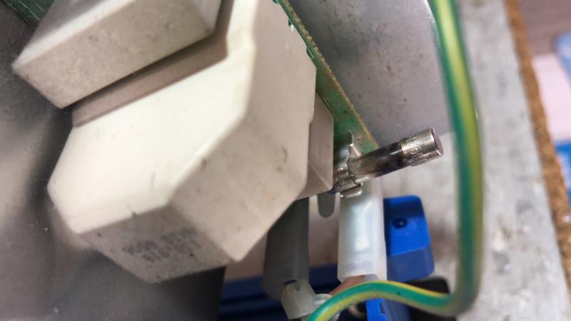

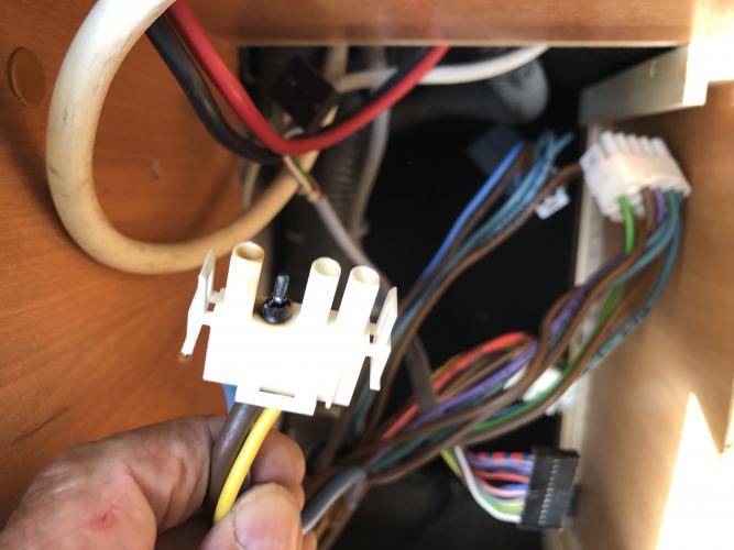

36E88962-A585-4CD6-AE96-2A21FF0278AE.jpegIMG_6211.jpegIMG_6210.jpegCome detto funziona tutto tranne la
ricarica della batteria cellula, verificato con tester no signal, ora ho smontato la
centralina ho trovato un filo del connettore Bl7 bruciato sia il maschio che sulla scheda (solo il filo marrone) bruciato anche il fusibile interno da te indicato,  edo anche qualche resistenza annerita.
Morale visto che l’unico problema è la carica delle batterie risolvibile con un caricabatterie esterno ci salviamo la stagione in questo modo a ottobre faremo la spedizione

Il.caricabatterie sarà da 50A non da 50ah no? Se non hai almeno 200ah di batterie, 50A sono troppi. Se hai una sola AGM o gel da 100 o 120ah scarica e la attacchi a un Cb da 50A sono troppi. Per sapere se la puoi lasciare
collegata al caricabatterie, ammettendo che la capacità è adatta ai 50A, dovresti sapere la curva di carica.. sapere se passa a mantenimento o no e a che tensione. Se ha un mantenimento a 13.6/13.8v lo puoi lasciare anche una settimana. Che funzioni il.frigo a 230 non ha a Che fare col caricabatterie schaudt. Quella è corrente diretta dalla colonnina. L unico dispositivo tra colonnina frigo e prese, è il differenziale magnetotermico.
IMG_6187.jpegQuesto è il caricabatterie con funzione di avviamento e regolatore automatico del tipo di batteria e credo abbia anche più di 50a unica cosa che non ho capito e se fa anche ha la funzione mantenimento
grazie delle risposte
Gianni
15/06/2018 11024
Inserito il 24/05/2023 alle: 19:38:11
In risposta al messaggio di sborfy del 24/05/2023 alle 18:53:31
Questo è il caricabatterie con funzione di avviamento e regolatore automatico del tipo di batteria e credo abbia anche più di 50a unica cosa che non ho capito e se fa anche ha la funzione mantenimento  grazie delle risposte
Si legge male dalla foto ma dice :
75A funzione avviamento (un camper non lo avvia manco morto).
2A small battery.
2-12A regular battery.
Un caricabatterie da 50A di solito ha un costo non indifferente. Ed è grandicello.
Non mi fido delle diciture scritte sul riconoscimento automatico etc etc.
Bisogna leggere sempre il manuale e capire la curva di carica.
Al massimo può riconoscere batteire da 6v o 12v.
Ma non può riconoscere una tecnologia costruttiva (pb-gel, pb-acido libero, pb-agm etc etc).
Probabilmente è adatto al mantenimento costante di vari tipi di batterie..ma prima di lasciare un Cb attaccato settimane leggerei bene il manuale.
