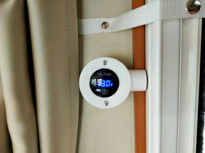

Questo da pochi euro basta. Misura tensione e percentuale di carica.IMG202112101213301663653223004.jpeg

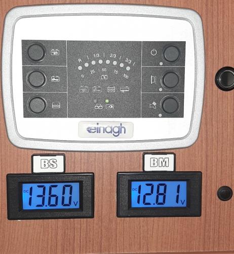

2 voltmetri digitali sotto unico interruttore (negativo) e passa la paura, costo 10/15 euro tra tutto...

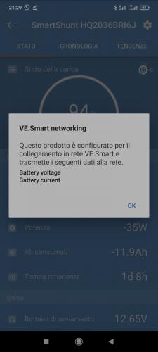

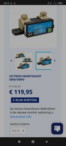

Se vuoi uno strumento eccezionale per controllare le batterie prendi lo smartshunt victron. Non ha schermo ma solo bluetooth smartphone.
o il BMV victron che è uguale ma ha anche lo schermo e il relè comandabile per fare varie cose.
Lo smartshunt costa 130 euro ,il BMV oltre 200.
Credo sia gravi pochi BATTERY monitor del mercato che calcola il soc della batteria in modo molto preciso compensando per fattori di inefficienza di carica, e coefficiente di peukert.
Qui se vuoi un approfondimento
https://campercatz.com/batterie...
Su AliExpress esistono alternative più economiche..
15/06/2018 11024

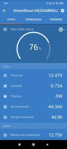

Inserito il 20/09/2022 alle: 22:00:33

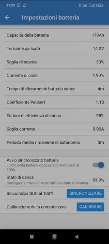

Il BMV victron o lo smartshunt se dicono 82% significa ESATTAMENTE 82 %. Ovviamente la batteria deve essere in buono stato e va programmato il coefficiente di peukert corretto fornito dal produttore della batteria e il fattore di efficienza di carica corretto.
Con il sensore di temperatura opzionale compensa anche per temperatura.. ovviament il coefficiente di temperatura deve anche essere programmato secondo la scheda tecnica della batteria.
Ho fatto centinaia di test e la percentuale ha una precisione incredibile...sia se scarichi a 100 A sia se scarichi a 0.1A.
Ripeto..per ottenere ciò servono batterie in cui il produttore fornisce i coefficienti... cioè tutte le batterie serie .
Inoltre ha un grado di accuratezza della corrente e tensione di+-0.3%.
Fra i migliori del mercato. È un livello da strumentazione industriale.
Molti accessori simili hanno +-1% sulla corrente. E talvolta non si tutta la scala ma solo a un certo livello.
Il victron lo ha su tutta la scala
Inoltre ha delle statistiche storiche molto complete e la possibilità di monitoraggio della tensione batteria avviamento.
L unica pecca è che conta un ciclo solo se si scende sotto 65%..ma comunque altrimenti conta una sincronizzazione.

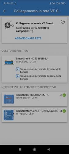

Altra importante caratteristica è che invia tensione, corrente ed eventualmente temperatura a qualunque caricabatterie o regolatore solare Victron automaticamente via bluetooth tramite rete VE SMART.
Questo fa sì che i caricatori, regolatori e booster possano compensare la tensione di carica per caduta e per temperatura e addirittura terminare la fase di assorbimento della carica secondo il valore di corrente della batteria.
Che è il modo più preciso di terminare la carica o passare a mantenimento... e nessun caricabatterie o regolatore può farlo senza il dato fornito da uno schunt esclusivo sulla batteria.

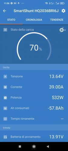

Perché loro altrimenti rilevano solo la corrente totale..non sanno quanta ne va in batteria e quanta ad altri carichi. Per questo motivo si basano sul tempo.
OOppure sulla corrente totale che è un metodo sbagliato tutte le volte in cui ci sono carichi accesi durante la carica
Screenshot_2022-09-20-11-56-53-927_com_victronenergy_victronconnect.jpgScreenshot_2022-09-10-02-41-06-412_com_victronenergy_victronconnect.jpg
Sono programmabili allarmi, soglie di scarica minima desiderata, il tempo rimanente viene adeguato per coefficiente di peukert a seconda della velocità di scarica.
E nella versione BMV si può programmare un relè per attivare, o disattivare un caricabatterie,un regolatore o un generatore o un utilizzatore a una determinata soglia di tensione o di percentuale a scelta.

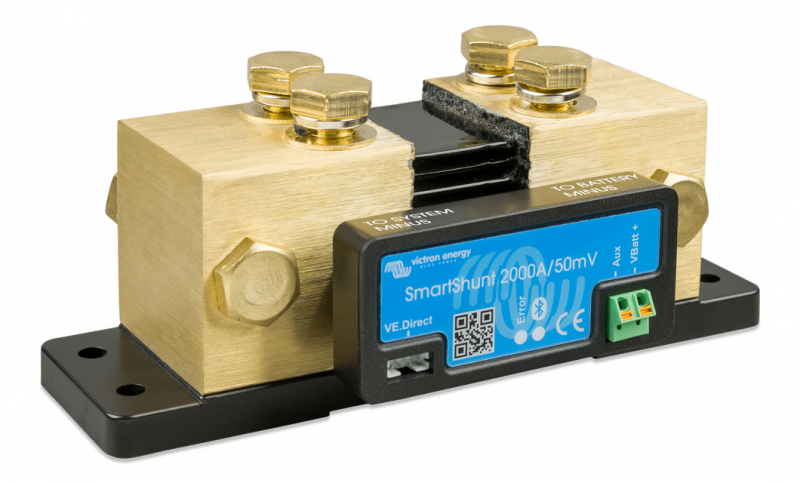

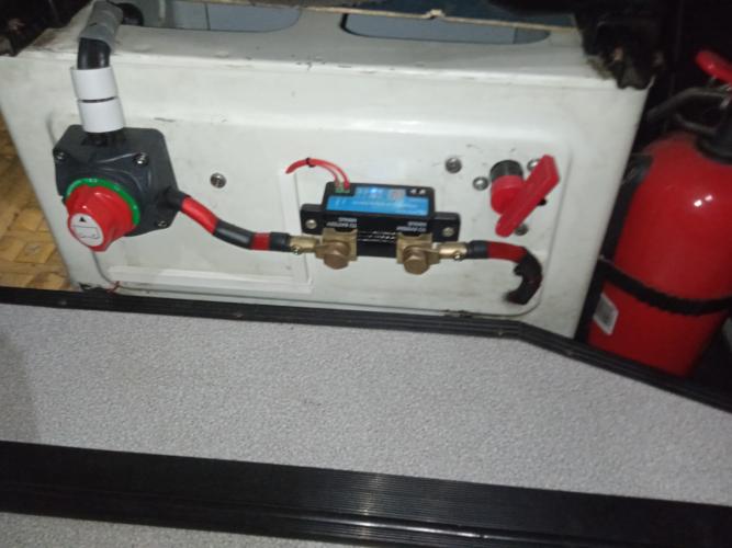

L.installazione è molto semplice e mal caso Smartshunt senza display non serve nemmeno cablare appunto un display. Solo tutte le masse di i carichi e caricatori fa un lato e la massa batteria dall' altro.
Nel mio caso c'è uno staccabatterie a 4 posizioni che permette di avere sullo smartshunt una batteria, l altra o il parallelo e poi basta cambiare la capacità nelle impostazioni a seconda.
Poi ho il cavo ausiliario per avere la tensione bm, ma si può usare per la temperatura, o per il punto medio in caso di banchi di batterie IN SERIE .
La versione base è da 500A ma si può anche acquistare poi solo lo SCHUNT da 1000 e 2000A e applicarvi poi lo stesso BMV.
Ma sul camper direi che 500 è molto più che sufficiente laugh
1592920075_upload_documents_1600_640_q90-SmartShunt%202000A-50mV%20(right).pngvictron-shunt-500a1000a2000a-50mv.jpg
Costa 130 euro il 500A SMART ma anche meno in offerta
