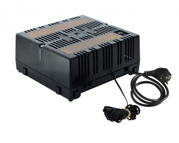

La CBE ha aggiornato i loro caricabatterie che ora sono montati di serie
inserendo anche il modello per le litio che soddisfa molte esigenze.
Poi il parallelatore della centralina penserà a tenere carica anche la BM.
CARICA BATTERIE SWITCHING SERIE CB500-LT
Il nuovo carica batterie switching CB522-LT è esclusivamente dedicato alla ricarica automatica di batterie al litio. È protetto da sovratemperatura e le uscite a 12V sono protette da corto circuito e da inversione di polarità.
Sistema di ricarica in quattro fasi per batterie 12V:
Bulk - carica della batteria con la massima corrente fino al raggiungimento della tensione di fine carica. N.B: Il fine carica è raggiunto solo se la batteria è efficiente.
Absorption - completamento della carica della batteria con tensione di fine carica costante per un tempo massimo di 1h (o 30 minuti con I<5A).
Float - Carica di mantenimento a tensione costante di 13,5V per un tempo massimo di 240 ore.
Se l’inserimento di un carico elevato abbassa la tensione della batteria sotto i 12,7V, il ciclo riparte dalla fase Bulk.
Refresh - La batteria viene caricata alla tensione di 14,5V per un tempo massimo di 30 minuti (o fino a I<5A). Successivamente la carica riparte dalla fase di Float.
La tecnologia switching ad alta frequenza permette di ottenere elevati rendimenti con pesi e dimensioni ridotte.
">CARICA BATTERIE,CB522-LT CODICE, -  DATI TECNICI TENSIONE NOMINALE,230Vac +-10% FREQUENZA,50Hz+60Hz POTENZA MASSIMA,320W FUSIBILE DI PROTEZIONE,3.15A (vetro 5 x 20) INTERRUTTORE DI SICUREZZA,230V  DATI TECNICI DI USCITA TENSIONE BULK,14.5V TENSIONE DI FLOAT,13.5V CORRENTE MASSIMA,22A LINEA DI CARICA,IUoU SELETTORE TIPO DI BATTERIA,NO PROTEZ. CORTO CIRCUITO E INVERS. DI POLARITA',30A (lama) PROTEZIONE TERMICA,SI SEGNALE PRESENZA RETE (S),12V; 50mA  DATI TECNICI GENERALI RENDIMENTO,86% TEMPERATURA AMBIENTE,0-40° VENTILAZIONE,Forzata - regolaz. automatica variabile GRADO DI PROTEZIONE,IP 30 COLLEGAMENTO ALLA RETE,Spina Schuko COLLEGAMENTO ALLA BATTERIA,Vite "M6" MATERIALE DEL CONTENITORE,Nylon+fibra di vetro - autoestinguente DIMENSIONE (mm),180 x 190 x 85H PESO,1.2Kg COLORE,Nero grafite [/table]

credo che lui voglia un altra cosa, praticamente un carica batterie x litio a 230v insieme anche ad un booster a 12v per l'alternatore
