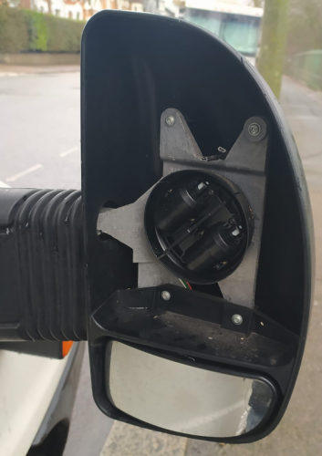

Buongiorno a tutti,
Ho un Miller su Ducato 2005 e l altra sera mi hanno fatto i vetri di entrambi gli specchietti con incluso attuatore. Ora non so come fare perche tutti, e dico tutti, mi stanno chiedendo di riacquistare i due specchietti elettrici per intero, e parliamo del braccio lungo Ducato 244 che oltre a essere difficile da trovare costa 280 euro (l uno).
Qualche consiglio? Magari qualcuno ha questi specchietti in garage o anche solo il motorino?
Vi ringrazio!

Ciao Hotrod,
si il mio ha anche i due fili aggiuntivi.
Guarda come me li hanno lasciati. Sia D che S. Allora proverò a fare cosi, compro specchietto corto, lo smonto e uso i pezzi per questo.

Inserito il 26/02/2021 alle: 22:45:54
Ciao MorBa,
Purtroppo il problema è che manca il pezzo del motorino su cui si attacca il vetro, questo pezzo è introvabile quindi tutti dicono di cambiare lo specchietto intero.
Inserito il 28/02/2021 alle: 20:23:40
In risposta al messaggio di LeeVanClif del 26/02/2021 alle 22:45:54
Ciao MorBa, Purtroppo il problema è che manca il pezzo del motorino su cui si attacca il vetro, questo pezzo è introvabile quindi tutti dicono di cambiare lo specchietto intero.
Se i bracci lunghi sono buoni potresti cercare uno specchio a braccio corto in demolizione e poi sostituire i bracci, lo fece un amico con un Laika perchè non trovava lo specchio a bracci super lunghi.
Oppure recuperi solo il motorino, anche da uno specchio rotto, se il resto del tuo è buono, e poi prendi i vetri di concorrenza in rete.

Inserito il 04/03/2021 alle: 20:38:36
In risposta al messaggio di IZ4DJI del 28/02/2021 alle 20:23:40
Se i bracci lunghi sono buoni potresti cercare uno specchio a braccio corto in demolizione e poi sostituire i bracci, lo fece un amico con un Laika perchè non trovava lo specchio a bracci super lunghi. Oppure recuperi solo il motorino, anche da uno specchio rotto, se il resto del tuo è buono, e poi prendi i vetri di concorrenza in rete.
Esattamente cio che alla fine sono riuscito a fare, ed ha funzionato! Grazie mille a tutti per i consigli e una buona serata!
