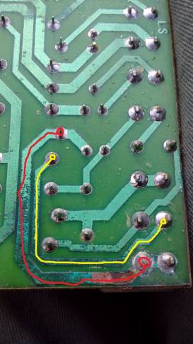

Anch'io avevo non pochi problemi con lo scalino Project 2000 montato su Icaro S4 e dopo essersi bloccato completamente in apertura ho deciso di smontarlo. Ho trovato il circuito della centralina con alcune piste deteriorate che ho sostituito con pezzetti di filo sottile saldati al loro posto. Vedi foto.
Tutto risolto, isolato come si deve la scatola centralina, ho dato una piega diversa ai fili che portano ai connettori in maniera che l'acqua e l'umidità non venga più portata alla centralina stessa. Purtroppo prima era cosìno.....
