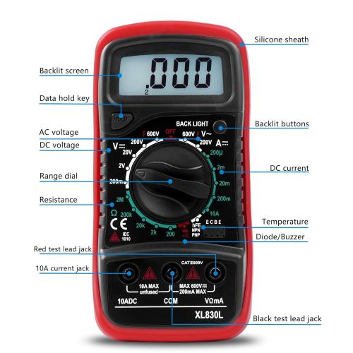

se il tester è simile a questo, misurare la tensione è semplice:
metti il cavetto rosso nella presa V, Ω, mA
metti il cavetto nero nella presa COM
Ruoti il selettore su 20V DC =
Metti il puntale rosso sul cavo positivo del cinebasto o sul morsetto positivo della batteria che devi misurare
Metti il puntale nero sul cavo negativo dell cinebasto o morsetto negativo della batteria che devi misurare
Nella finestrella leggi i Volt che ci sono in quel punto (o sulla batteria o sul cinebasto).
