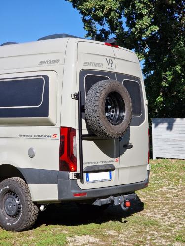

Secondo me in un furgonato (lo ho anch'io) mettere qualcosa fissato al gancio di traino non è una gran soluzione.
Ogni volta che si deve andare a prendere qualcosa nel gavone posteriore bisogna aprire i portelli posteriori, e se ci fossero bici o altro carico, comunque bisognerebbe lavorare parecchio, casomai sotto la pioggia o neve.  Personalmente non lo metterei mai. Io ho uno Sprinter, dietro non ho messo nulla (e mai metetrò nulla) salvo la ruota di scorta ma ho cercato il supporto piu alto possibile proprio per il motivo che dicevo.
I portabici specifici per Ducato (suppongo che tu abbia un Ducato) si fissano con guide senza forare, al portellone destro, e quindi aprendo il portellone si apre tutto senza nessun impedimento.
Altro problema dei portabici/portacose da gancio di traino è che sono bassi, e quindi impediscono molto quando si parcheggia davanti a una siepe, muretto, o altra auto, e ti ritrovi l ingombro di un 7metri.  Invece un portabici sol portellone è alto e passa quasi sempre sopra a un muretto o siepe e anche al cofano di un auto che sta dietro, e quindi nella maggioranza dei casi non allunga lo spazio necessario a parcheggiare.
Se invece devi portare le bici ma anche altri carichi, esiste una soluzione eccezzionale, specifica per il Ducato (da pochissimo anche per lo Sprinter) che si chiama BackRack commercializzato come accessorio Hymer. E' completamente modulare, si puo mettere sul portellone destro o sinistro o entrambi, si fissa senza forare, applicato alle cerniere (quindi robustissimo) e con tutte le omologazioni del casoo quindi completamente regolare.  Sui due telai che dicevo, poi si possono applicare portabici, mensole ribaltabili porta roba, supporto ruota di scorta, facilmente anche modificabili a seconda di cosa ti serve al momento.  C'è anche sul catalogo online di Camping Sport Magenta.
Unico difetto che trovo, è che il fissaggio delel bici in verticale lo rende ingombrante anche in basso e per cio che dicevo prima non mi piace. Ma io, da quando ho il furgone le bici le ho eliminate che non mi servono piu vista la facilità di trovare parcheggio quasi ovunque.
