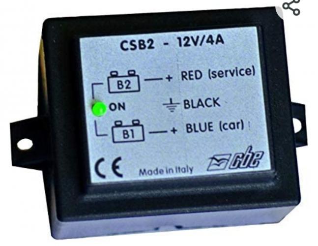

Buongiorno. La Challenger alla mia domanda ( fatta nel Dicembre 2021 ) del perché la batteria motore si carica solo, e dico solo, con il motore in moto, mi ha riposto che da sempre nei loro mezzi i due impianti sono separati per ragioni di sicurezza. In pratica, sia il pannello solare che la 220, caricano solo la batteria servizi. pareri ? Grazie .  P.S. Il pannello è stato installato in fabbrica.

Se n'è parlato a più riprese... prova a installare questo...
o questo...
