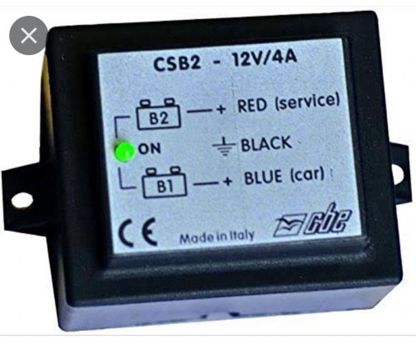

Basta installare questo...

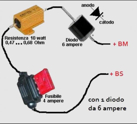

Oppure questo...

Chissà allora a cosa serve il CSB2 o un regolatore fotovoltaico con l'uscita anche per la BM...

Io diodo+resistenza mantiene la BM almeno al valore della BS -0,6 Volt, quindi va bene con tutti i tipi di BS

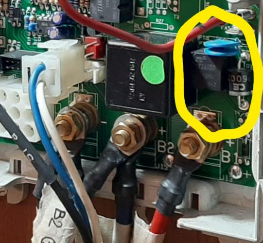

La mia centralina CBE,dentro al mio elnagh quindi non è in sicurezza.
Quei 2 componenti cerchiati consentono il mantenimento della BM quando collegato alla 220V, vado subito a toglierli cheeky
