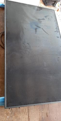

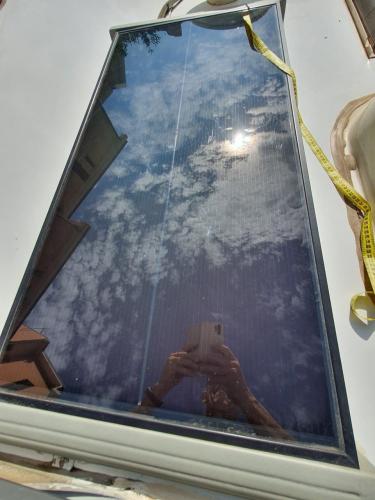

Il pannello che ho sul camper misura 60 cm x 120 cm ed è formato da delle linee senza interruzioni che sono 66 con una divisione a metà quindi sono 33 da una parte e 33 dall'altra.
Qualcuno sa dirmi che pannello sia?
È montato sul mio Arca 680 glt del 2006

Le righe fanno pensare ai CIS come tipologia (e mi stupirebbe data la diffusione vicina allo zero) però senza almeno una foto è in pratica un indovinello

scusate, mi sembrava di aver messo la foto...
Qualcuno sa dirmi che pannello è?

Si, sembra un CIGS, è iguale al mio
Strana però quella riga centrale.

Grazie della risposta il mio misura 60 x 120 e il tuo? e quanti watt produce?
Sono andato nel camper sotto il sole delle 14 e ho acceso tutte le luci e le utenze per abbassare un po' le batterie e il display Arca mi faceva vedere che il pannello solare carica va 3,5 ampere...
Cosa ne pensate?

Il mio misura pressapoco come il tuo, 1234 X 652, è un 110Watt.
3.5A misurati significano poco, a che tensione era la batteria?
Questi pannelli, a parità di potenza dovrebbero rendere meglio in inverno con sole basso o cielo parzialmente coperto, spero molto presto di poter fare delle misurazioni a riguardo.
