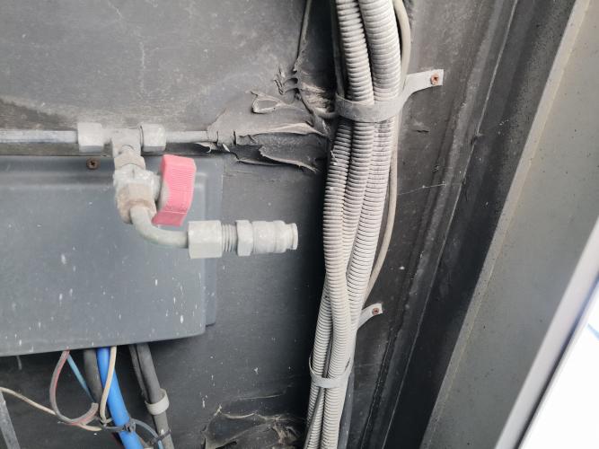

885C3918-AA91-4C01-9D35-CE5384F4C452.jpegsbirciando sotto il camper ho trovato questa manopola con un attacco. Non me ne ero mai accorto della sua presenza. Sembrerebbe una sorta di attacco per il gas, che si trova sotto il camper. Secondo voi a cosa potrebbe servire? Si trova più o meno sotto il gruppo cucina.

Esatto, si tratta di una presa maschio del gas, per bbq o fornelli vari esterni. É di  quelle ad innesto rapido, si chiude il flusso se si sfila la presa femmina, che ha un portagomma per tubo in gomma blu a bassa pressione da collegare all'utenza. Ha anche, giustamente, il suo rubinetto di chiusura.
Normalmente viene derivata una linea dalla cucina, quindi la pressione è già ridotta a 30 mb.; comunque, in caso di utilizzo, é meglio controllare.

e un attacco gas per una utenza esterna , volendo utilizzabile anche per alimentare l'impianto con una bombola esterna ,  quell'attacco è stato messo successivamente e pare sia in una posizione non consentita , tra l'altro l'attacco rapido che vedo in foto pare sia per aria e non per gas

Ciao, è una derivazione gas per alimentare una utenza all'esterno del mezzo, personalmente non apprezzo collegamenti gas "volanti", preferisco utilizzare una bombola da 3 Kg che mi serve anche per scorta strategica. Un saluto Enzo

La presa sotto al camper è femmina (ha il buco laugh) e ci va dentro il maschio wink.

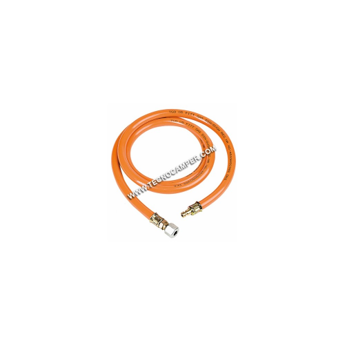

Per collegare un BBQ si puo acquistare l apposito tubo GOK con gia il maschio crimpato
http://www.tecnocamper.com/gas-...

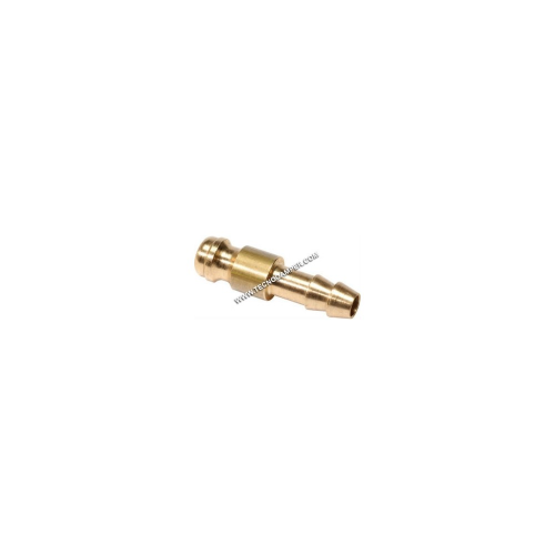

oppure si puo comperare il solo maschio da mettere con fascetta su un tubo da GPL bassa pressione

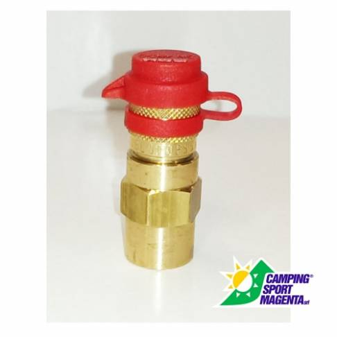

La femmina dovrebbe avere un cappuccio di protezione perchè stando li si riempie di acqua e fando e poi casomai non funzionapiu bene e perde gas:
se il cappuccio originale non c'è piu penso si possa trovare un gommino da sedie tubolari del giusto diametro, da infilare sulla femmina (casomai assicurato con una cordicella per non perderlo) ma prima di usare quell innesto gli darei una bella pulita con qualcosa tipo WD40.
Un avvertenza, per innestare il maschio è molto duro e quindi bisogna tenere ferma la femmina perchè cosìcome è secondo me se si spinge si piega o spezza il tubo.

condivido l'utilizzo di una bombolina ,tra l'altro quell'attacco messo in quel  modo e ciliegina con attacco per aria sarebbe da eliminare immediatamente

Tommaso , quarda bene quell'attacco rapido quarda bene anche dove è posizionato  poi dicci la tua ma quardalo bene , giusta l'osservazione che è femmina e non maaschio ma per quel che vedo non è certificato per gas

Me ne sono accorto dopo 5 anni che ho il camper. Penso che gli darò una bella pulita con WD40, chiuderò l’apertura con un cappuccio e me ne dimenticherò per altri 5 anni.... da quando ho il camper uso il mio fido campinggaz esterno con le sue bombolette, anche oggi ho fatto 2 ottime bracciole sul grill. Quando posso evito di usare i fornelli interni in estate , sia per il caldo che fanno che per l’odore specie se facciamo tonno o salmone alla griglia. Comunque buono a sapersi che c’e’ Anche questo attacco, in qualche caso potrebbe essere utile a qualcosa.

se proprio non vuoi eliminarlo ti consiglio di girarlo il più pussibile contro il pianale poi eliminare quell'attacco rapido e tappare con tappo metallico la valvola di chiusura gas , solo in questo modo saresti regolare ma se non ti interessa sei liberissimo di farti male come meglio credi

Dalla foto non è chiaro che attacco sia, vero che ce ne sono di molto simili (e con maschio compatibile) anche per aria compressa (li uso nella mia officina e cortile) e quelli sono colore argento, mentre quello per gas, come dalla foto che ho messo è colore ottone, ma come dicevo così sporco non ci metterei la mano sul fuoco su che tipo è, ma a sentimento anche a me sebra per aria.
Messo li sotto poi puo ricevere una pietra, urtare contro qualcosa andando e rompersi il tubo del gas.
Se lo avessi fatto io, non avrei messo tutto sostenuto dalla T, ma dopo la T avrei messo un tratto di tubo metallico, casomai facendogli fare una spira, e poi dopo, rubinetto e attacco rapido (certificato), ma tenuti in posizione protetta da urti e sporcizia e fissati al pianale con una solida staffa. Ma io non me ne intendo e quindi non so se sarebbe comunque fatto bene, ma così a buon senso mi sembrerebbe almeno meglio.

Tommaso tu hai parecchio buonsenso e quando serve te lo ricordi sempre , pur sporco che sia ci metto entrambi le mani sul fuoco che quell'attacco rapido non ha certificazione per l'utilizzo che sta svolgendo ma quello sarebbe il male minore , il male peggiore è che messo in quella posizione come giustamente hai capito potrebbe diventare un pericoloso gancio , il resto e possibili conseguenze sono facimente immaginabili

Se si volesse eliminare, forse fare le cose per bene e togliere la T e sostituirla con un raccordo dritto.

Tommaso direi che non è il caso di toglrere la T  tanto rimarrebbero comunque 2 giunture , personalmente eliminerei tutto tranne la T  e 'l'attacco centrale sulla stessa T lo tapperei con apposito tappo metallico poi girerei la T  verso il pianale , se successivamente avesse necessità  di un attaco per le utenze esterne si collegherebbe a quella T portando il tubo e rubinetto gas in una zona ben protetta e sicura , magari sarà un po scomoda da raggiungere ma protetta e sicura

la T  verso il pianale , se successivamente avesse necessità  di un attaco per le utenze esterne si collegherebbe a quella T portando il tubo e rubinetto gas in una zona ben protetta e sicura , magari sarà un po scomoda da raggiungere ma protetta e sicura  mario
Vero, mai chiudersi una porta winklaugh

Comunque dalla foto non si vede bene, ma l’attacco e’ più alto delle bandelle del camper a quasi 40 cm dall’asfalto per questo l’ho visto solo adesso, perché rimane protetto da bandelle in alluminio e parti del pianale.

Se in tanti anni non ha mai dato problemi, in effetti non dovrebbe darli anche nel futuro.
