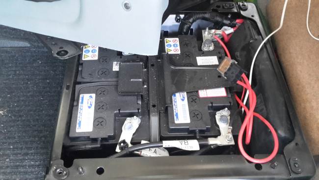

Buongiorno a tutti, mi rivolgo ai possessori di Transit dal 2006 o comunque a chi più esperto di me.
Il Transit è provvisto da quanto ho capito già da fabbrica di due batterie.
Una avviamento ed una servizi cabina.
Ora aprendo il vano batterie ho trovato collegata una batteria da 60 Ah ( quella di dx nella foto ) al carica batterie della cellula riportata sul display dell' Airsicilii ed una NON collegata al carica batteria ( quella di sx ).
Dunque ho fatto un po' di verifiche con il tester ed ho scoperto che la batteria di DX alimenta il frigo ( in marcia ) e una presa accendi sigari di alimentazione tv e Parabola misurata con tester ( 14.0 Volt ) in carica.
Quella di SX non collegata a carica batteria con il tester da 12.4 Volt ( l' ultima volta che ho acceso il camper sono 10 gg fa ).
Ora la mia domanda è questa.
L' allestitore RImor mi ha collegato il frigo e TV a quella che sembra la batteria di avviamento, in fase di avviamento il Transit utilizza una sola batteria o all' accessione del quadro viene creato un parallelo o una serie tra le due batterie per l' avviamento?
