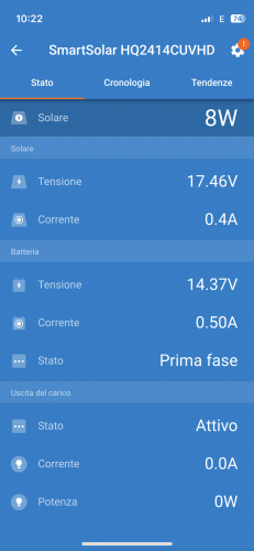

Ho installato uno Smart solar Victron 100-20. Vedo nella sua app un valore che non trovo nel manuale alla voce batteria ‘stato’ mi dice ‘prima fase’ ( nel manuale dovrebbe essere ‘massa-assorbimento-mantenimento) .
altra cosa, non avendo collegato nulla nei morsetti ‘load’ mi dice in uscita del carico ‘attivo’ (allego schermata), cosa può significare ?
In installazione non ho modificato i parametri della batteria perché ho scelto la voce agm che sistema in automatico i vari parametri.
. altra cosa, non avendo collegato nulla nei morsetti ‘load’ mi dice in uscita del carico ‘attivo’ (allego schermata), cosa può significare ? In installazione non ho modificato i parametri della batteria perché ho scelto la voce agm che sistema in automatico i vari parametri.
Prima fase o bulk (corrente massima) sono la stessa cosa e credo che la traduzione massa ci sta per massima corrente
L'uscita load viene utilizzata per le utenze e se è attiva significa che se ci colleghi un'utenza, questa si accenderà
L"uscita Load ha la tensione di attivazione e quella di disattivazione programmabili attraverso l'app e consente la sconnessione o la riconnessione delle utenze nel caso che la tensione della batteria scenda sotto il livello impostato e la riattivazione se la tensione torna ad un valore pari a quello impostato
serve a proteggere la batteria

Le impostazioni di default per agm solitamente vanno bene.
Se però si hanno indicazioni più precise da parte del produttore della batteria, si possono impostare i parametri in modo più accurato.
La prima fase corrisponde alla così detta bulck che corrisponde alla massima tensione (14.2-14.7v) alla massima corrente accettabile (secondo resistenza interna)
Poi inizia fase di assorbimento che è la fase più importante perché consente alla batteria di riuscire ad assorbire l'ultimo 20% della sua carica nominale.
Notoriamente questa fase è quella più lenta e il mppt adatta il tempo di assorbimento in base ad una serie di parametri che raccoglie dalla agm.
Poi passa in mantenimento che corrisponde alla batteria carica 100%  quindi la corrente si abbassa fino a 0A e tensione a 13.6v 13.7v ( a seconda di quanto impostato)
L'uscita carico se non si utilizza è meglio disattivarla ​​​​​​in spenta perché ha un leggero inutile assorbimento.
Cordialmente Gigi
Modificato da salomogi il 26/10/2024 alle 09:31:04
Grazie a tutti per le risposte, lasciero’ i parametri di agm in quanto non ho dati più precisi. Disattivero’ il carico visto  che dalla app si può fare.

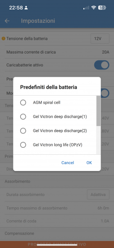

Nelle impostazioni batteria del mio regolatore smartsolar trovo queste 4 voci:
AGM spiral cell
Gel Victron deep discharge (1)
Gel Victron deep discharge (2)
Gel Victron long life (OPzV)
Nessun riferimento a batterie al litio.
Qualcuno sa cosa significano esattamente queste voci?
E' cosi' su tutti gli smartsolar?
Quali di questi settaggi e' piu' adatto alle batterie al litio?.
Grazie.

Sono andato a vedere la pagina indicata e li' parla in effetti di batteria al litio.
Invece sul manuale Victron ci sono le stesse batterie che compaiono nella mia applicazione.
Ma nessuna spiegazione.
La revisione del manuale e' la 06 del 01.2024.
Sulla applicazione del tuo smart solar cosa appare?
Grazie comunque.smiley
Modificato da salvatore il 01/11/2024 alle 19:28:38

In risposta al messaggio di salvatore del 01/11/2024 alle 15:26:22
Nelle impostazioni batteria del mio regolatore smartsolar trovo queste 4 voci: AGM spiral cell Gel Victron deep discharge (1) Gel Victron deep discharge (2) Gel Victron long life (OPzV) Nessun riferimento a batterie al litio.
Qualcuno sa cosa significano esattamente queste voci? E' cosi' su tutti gli smartsolar? Quali di questi settaggi e' piu' adatto alle batterie al litio?. Grazie.

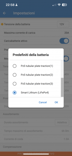

Devi scorrere la finestrella alla voce
selezione preferiti
hai 8 impostazioni
l’ottava e per le litio.
Ciro.

Inserito il 02/11/2024 alle: 13:42:59
In risposta al messaggio di Szopen del 01/11/2024 alle 23:01:01
Devi scorrere la finestrella alla voce selezione preferiti hai 8 impostazioni  l’ottava e per le litio.  Ciro.
Grazie Ciro.smiley
Per la serie, perdersi in un bicchier d' acqua.laugh
