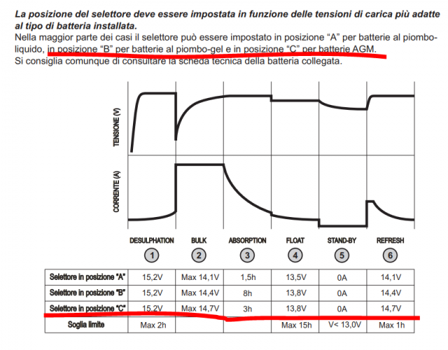

Il 516 ha il limite di arrivare massimo a 14v, non proprio una curva di carica ottimale per agm. Hanno fatto il modello nuovo, 516/3 con curve di carica più adeguate. Prima di mettere le litio avevo fatto anche il passaggio da 516 a 516/3. Sono identici, si smonta uno e si monta l'altro
