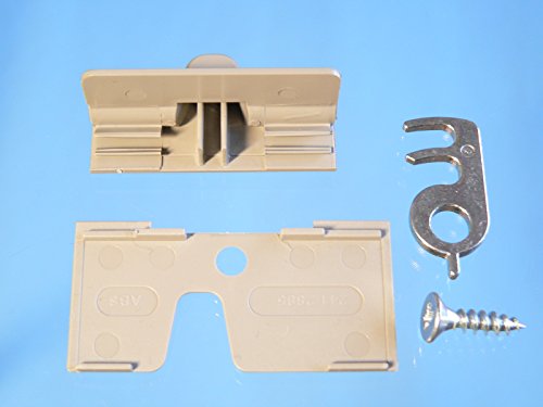

Esistono i ricambi per quel pomello ma non è semplice la sostituzione in ogni caso magenta dovrebbe averli tra i 10 e i 20 euri

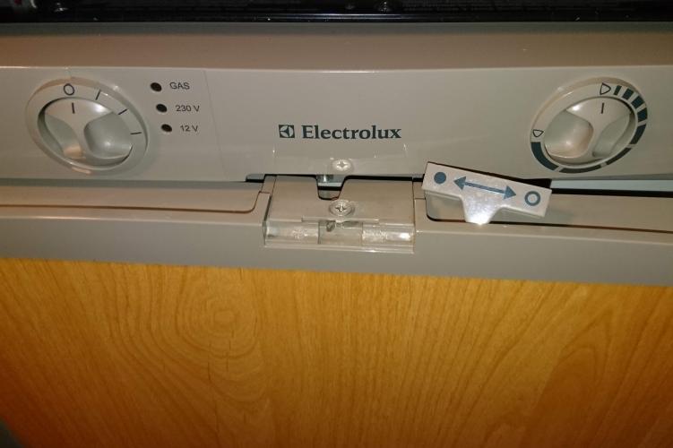

In realtà la sostituzione è piuttosto semplice: basta infatti togliere la vite che si vede in foto e sostituire col ricambio nuovo.
Il "problema" semmai è il costo ahimè piuttosto elevato (rapportato a ciò che compri): circa 30 € surprise

Visto così sembra uguale al mio. In realtà la sostituzione è piuttosto semplice: basta infatti togliere la vite che si vede in foto e sostituire col ricambio nuovo. Il problema semmai è il costo ahimè piuttosto elevato (rapportato a ciò che compri): circa 30 €
Confermo ,il costo del ricambio è esagerato ma non c è alternativa,ma molto semplice nella sostituzione.

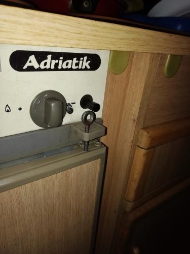

Non so se puoi prendere spunto per qualcosa, dubito, ma ti faccio compagnia visto anche la stessa marca di camper... Evidentemente in 28 anni non ha retto la chiusura e i proprietari l hanno adattata cosi
Semplice ed economico! Nel mio caso la chiusura a gancio in fondo funziona, il problema è la serratura centrale. Non rischio che la porta si spalanchi in viaggio, ma l'efficienza della guarnizione ne risente...

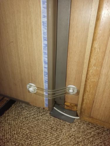

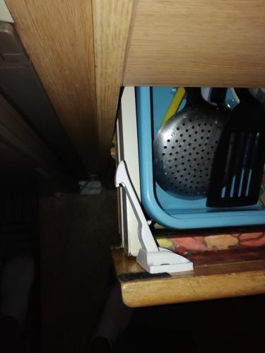

Un altro piccolo accorgimento da barbone da1.50 euro laughper aiutare la chiusura alta in viaggio e la guarnizione... Soprattutto nelle discese .. È elastico e lo chiudi con una leggera tensione .. Credo siano aggeggi per la sicurezza dei bambini... Li ho trovati nei bazar cinesi winkIMG_20190124_000113.jpgcome pure per il cassetto posatesmileyIMG_20190124_000239.jpg

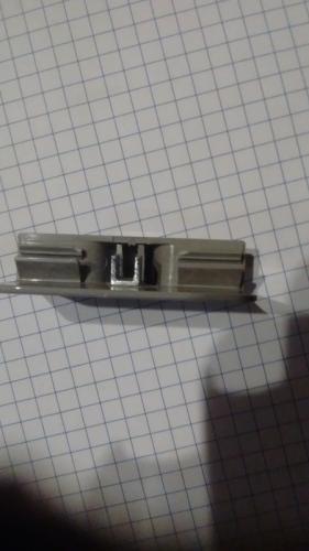

Il pezzo è sul camper in rimessaggio, comunque si tratta di questo (mi riferisco naturalmente al primo in alto)
Però il problema è un altro, ho trovato il post della tua modifica (riporto sotto la tua foto). Nel mio caso però il cursore è perfettamente integro, ad essere rotte sono le due alette della porta dove dovrebbero scorrere le due femmine orizzontali. Presumo che il precedente proprietario abbia spinto la manopola verso il basso, spezzandole, invece di farla scorrere avanti e indietro...

Il pezzo è sul camper in rimessaggio, comunque si tratta di questo (mi riferisco naturalmente al primo in alto) Però il problema è un altro, ho trovato il post della tua modifica (riporto sotto la tua foto). Nel mio
La situazione è decisamente più seria. Penso che l’unica soluzione sia quella di mettere il perno laterale di chiusura
