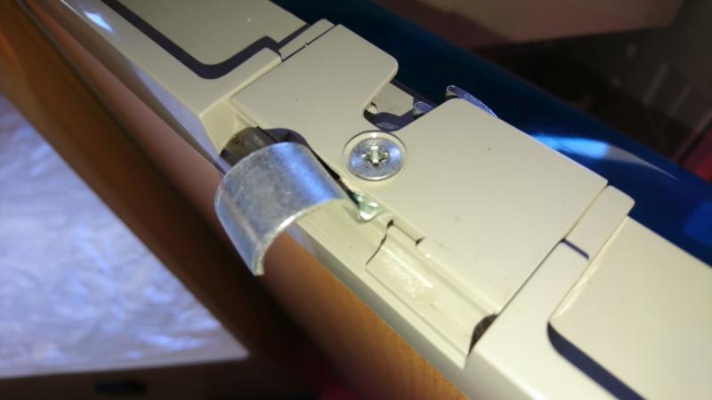

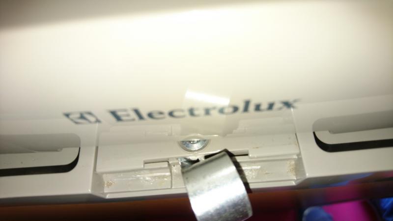

Ho risolto il problema utilizzando un archetto metallico, di quelli che si utilizzano per fissare i tubi di piccolo diametro. Ho praticato un piccolo foro per inserire la piccola punta che fa muovere la serratura. Quindi, appurato che l’aumento di spessore non era un problema, ho allargato leggermente il foro esistente nella parte piatta e ho avvitato il tutto con la vite originaria.
Muovendo così quella che è diventata una levetta, si sposta anche la punta, ormai solidale con la stessa. Ho infine  mussato gli angoli della levetta con una levigatrice per evitare che passando uno possa ferirsi. Successivamente cercherò una soluzione per inserire una gomma a rivestimento.
La serratura ora funziona perfettamente!

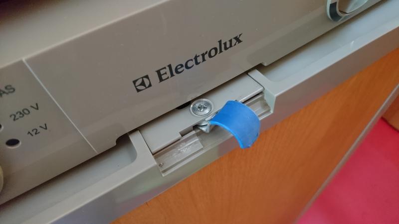

Puoi rivestire l'archetto metallico con una o più guaine termorestringenti.

Inserito il 02/04/2019 alle: 20:53:45
In risposta al messaggio di Gege01 del 26/03/2019 alle 11:40:52
Detto... Fatto! Grazie per il consiglio!
