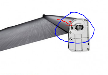

Devi registrare l'allineamento con la vite chiusa all'interno del coperchietto opposto al girabacchino indicata dalla freccia in rossa:
ok appena possibile provo ad aprire
