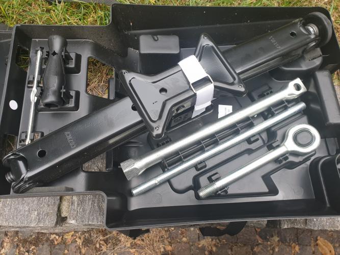

La ruota di scorta non c'è.  O meglio ora c'è perché l'ho comprata.
Ma il cric c'è. Secondo voi ci si può fidare?

Se ti vuoi togliere il dubbio, devi provarlo

Perché non dovrebbe funzionare?
È stato progettato e testato per il lavoro che deve svolgere.
Sempre usato quello originale in tutti i miei veicoli senza nessun problema

È stato progettato e testato per un camper di 35qli, come gli pneumatici, sospensioni, freni e tutto il resto...

il cric funziona sicuramente basta che abbia un solido appoggio a terra.svitare i dadi piuttosto lo vedo un possibile problema in quanto i gommisti serrano con pistole a aria e magari tirano troppo anche per essere tranquilli loro.buona norma è dopo qualche KM dal cambio ruote controllarli.io visto che da nuovo in casa non riuscivo a svitarli mi porto dietro un tubo a mo di prolunga.ARCHIMEDE insegna.meglio ancora chiave dinamometrica

la chiave in foto la vedo buona per il cric per i bulloni una bella esagonale rinforzata per uso professionale avvitatori ad aria

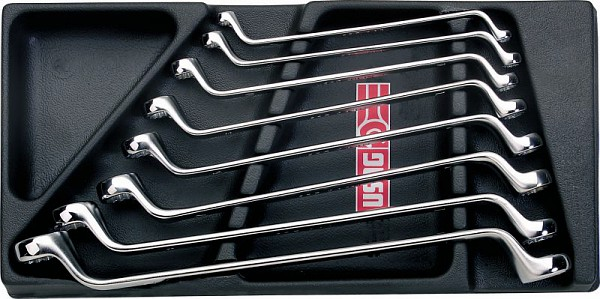

sulle mie ruote riesco ad usare questo tipo avendo tagliato l altro capo dove infilo un tubo come prolunga Ed ho cosi accantonato l altra sistema che sarebbe la classica a T  che non mi permetteva di tenerla in asse sotto sforzo, ovviamente anche questa ho scelto non la poligonale  ma la ESAGONALE che ovviamente è la più robusta .Per
tubo mi è tornato comodo il manubrio della MTB

sono andato a controllare e la chiave è identica alla mia originale FIAT e lo spessore non è poco quindi direi ottimale

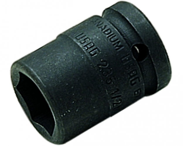

a parte lo spessore quello che conta in aggiunta è pure il materiale -vanadium- in aggiunta al -uso professionale- per svitatori pneumatici cioè a sforzo non costante ma -martellante- può fare differenza .Non ho qui quella a pipa sta nel camper mentre quella a bussola ho potuto misurare lo spessore 5mm lato piatto mentre se cede lo fa sullo spigolo è 3,5mm La uso per cambio estate-inverno e una foratura
.Giusto per curiosità perchè se mi succede in luogo pericoloso chiamo tramite assicurazione e lascio fare loro
