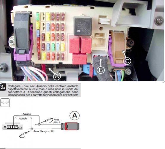

Ciao Salvatore,
il disegno sotto è relativo al una parte del montaggio antifurto Sikura (collegamento frecce) sul ducato.
Vedi se ti può essere utile.
Renzo.

Ciao Salvatore, il disegno sotto è relativo al una parte del montaggio antifurto Sikura (collegamento frecce) sul ducato. Vedi se ti può essere utile. Renzo. Pannello sotto il cruscotto
Grazieyessmiley
