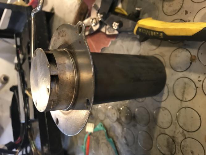

Inserito il 14/11/2023 alle: 09:42:19

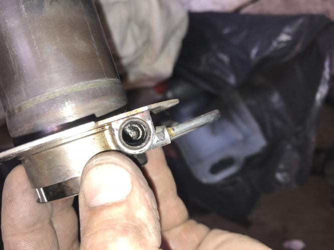

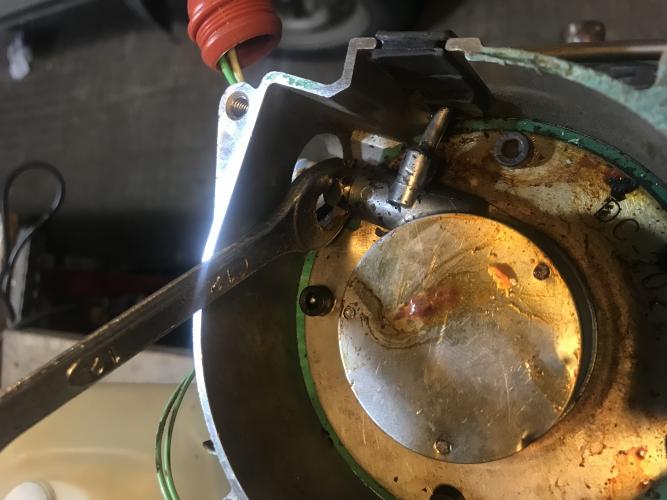

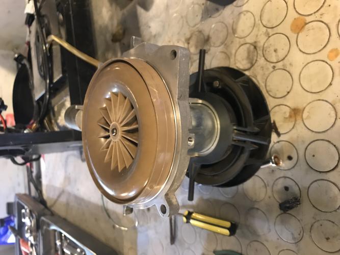

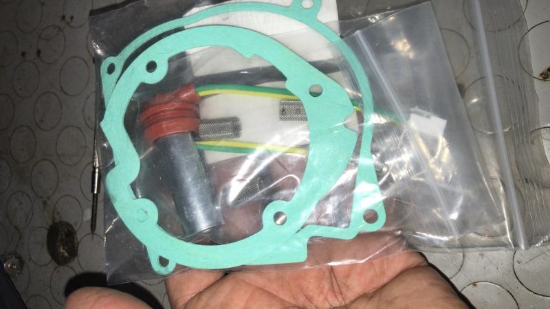

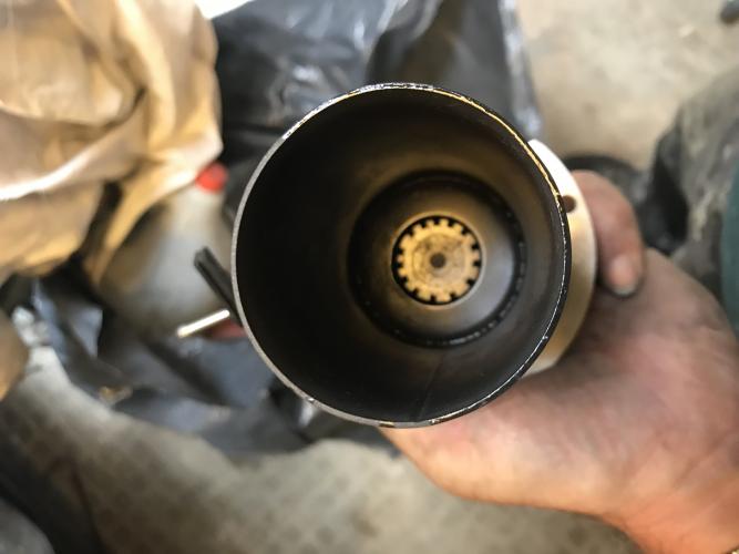

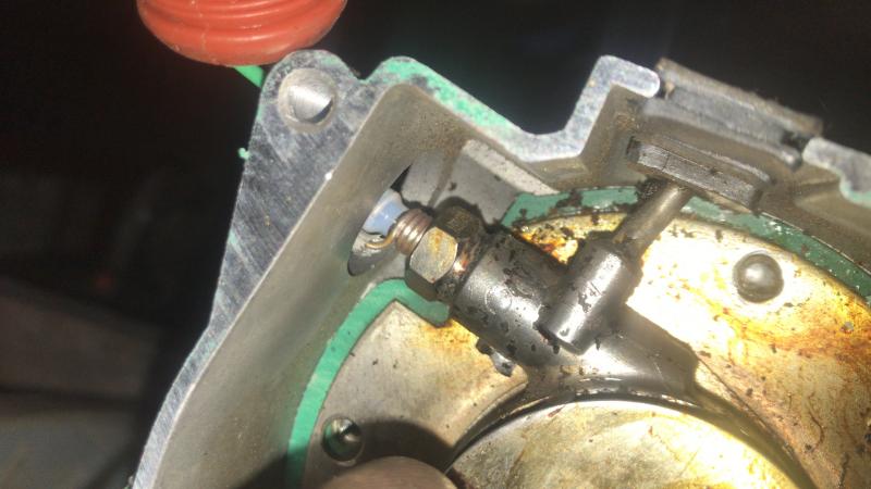

ED9801F5-BFE8-4FE5-8419-02C1A8A03795.jpegE348FE14-AA88-44F1-B0CB-36FD06E72B80.jpeg3986BE92-1CAC-4F59-BF8C-382160978837.jpeg06DB6040-D51D-4634-ACD4-4AEC8685FB8A.jpeg444E08D9-ED2B-4673-AEA4-FAF808F41B07.jpeg1C9FAAEC-00AC-48FC-8401-B1BEB03D85FA.jpegEF881718-03E5-46EE-ABDC-8AC31AF3C924.jpegsulla prima foto si vede dove è la retina che ti parlavo ,comunque cambia la candeletta prima della scheda . Altra cosa ma la pompa gasolio la senti che fa tac tac tac tac ( se hai possibilità provala a banco con una batteria a 12v collega i spinotti come lo metti li metti tanto invertendo la polarità la pompa aspira tanto solo per provare giusto per sentire tac tac tac okkio i fili non fissi cioè attaccato alla batteria ma tocchi il polo e levi tocchi e levi e ogni volta che tocchi il polo senti tac )  …a volte gli piglia un colpo anche alla pompa
