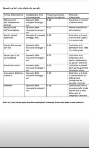

99BAE877-BFB4-4A50-9349-6C1238E86B12.jpegCiao,
online ho trovato questa tabella
Inserito il 11/10/2021 alle: 20:07:24
Dalla tabella sembra sia tensione bassa, proverei a mettere i puntali del tester direttamente sul cinebasto e leggere durante la accensione cosa segna.
Se la tensione cala troppo, sostituirei il cavo che va dalla BS al cinebasto, che metterlo da 6mm2 male non fa comunque, o eventualmente potrebbe essere la BS che sta mollando e anche se sembra carica, sotto assorbimento ha troppo calo di tensione.
