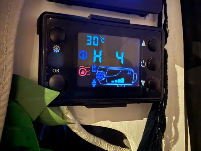

Salve a tutti ho un cinebasto installato da 4 anni che è sempre andato benissimo.
Oggi all'accensione ho notato che il click della pompetta Oggi è altalenante. Cerco di spiegarmi. Il webasto si accende e funziona ma dopo aver fatto il ciclo di accensione normalmente quando va a regime, anche impostando una temperatura alta, c'è il click della pompetta che non è costante. Fa 10 click più veloci e poi qualcuno lento, poi torna veloce. Fa tutto da solo anche non cambiando la frequenza sul display.
È già successo a qualcuno? Secondo voi è la pompetta o il display? Sapete quale scheda comanda la velocità degli impulsi alla pompa?
Il modello è questo in foto.
Grazie mille a tutti...

Ciao, innanzitutto guardando il tuo display che riporto sotto,
Penso tu abbia un Vevor con relativa scheda e display bloccati.
Lavori si in Hz ma, sono le impostazioni preconfigurate infatti si legge H4 cui corrisponde alla quarta velocità della ventola per la quale sono stati previsti gli Hz di lavoro per tale velocità, non hai possibilità alcuna di intervenire, puoi provare ad operare un reset molto superficiale però, staccando completamente l'alimentazione dalla scheda per una ventina di minuti (allo scopo puoi anche togliere il fusibile da 20A presente sul cavo positivo).
Se il riscaldatore funziona bene, ti suggerisco di acquistare un nuovo display corredato di una nuova scheda sbloccata dove poter configurare ed affinare in modo migliore i parametri di funzionamento del riscaldatore.
Caso mai un giorno lo cambi per qualsiasi altro motivo, il nuovo display e la nuova scheda puoi sempre smontarli, conservarli oppure rimontarli sul nuovo riscaldatore se con scheda bloccata, come da esempio se riprenderesti nuovamente un Vevor..
Ciro.
P.S. Per attivare manualmente la pompetta sul display attuale, premi contemporaneamente le frecce SU e GIÙ per alcuni secondi.

Ciao, innanzitutto guardando il tuo display che riporto sotto, Penso tu abbia un Vevor con relativa scheda e display bloccati. Lavori si in Hz ma, sono le impostazioni preconfigurate infatti si legge H4 cui corrisponde
alla quarta velocità della ventola per la quale sono stati previsti gli Hz di lavoro per tale velocità, non hai possibilità alcuna di intervenire, puoi provare ad operare un reset molto superficiale però, staccando completamente l'alimentazione dalla scheda per una ventina di minuti (allo scopo puoi anche togliere il fusibile da 20A presente sul cavo positivo). Se il riscaldatore funziona bene, ti suggerisco di acquistare un nuovo display corredato di una nuova scheda sbloccata dove poter configurare ed affinare in modo migliore i parametri di funzionamento del riscaldatore. Caso mai un giorno lo cambi per qualsiasi altro motivo, il nuovo display e la nuova scheda puoi sempre smontarli, conservarli oppure rimontarli sul nuovo riscaldatore se con scheda bloccata, come da esempio se riprenderesti nuovamente un Vevor.. Ciro. P.S. Per attivare manualmente la pompetta sul display attuale, premi contemporaneamente le frecce SU e GIÙ per alcuni secondi.
A mio avviso questo nella foto è proprio il modello che lavora solo i 4 livelli h1 h2 h3 h4.Non è impostabile la frequenza pompa ma solo le quattro velocità ventola (e di conseguenza la relativa impostazione fissa della pompa).
Io 2 cinebasto.
Entrambi hanno lo stesso display ma uno (quello nel camper) lavora con la visualizzazione ad Hz , quello in casa con le H.
Per me il display non ha nulla. La visualizzazione così è uguale alla mia di casa.

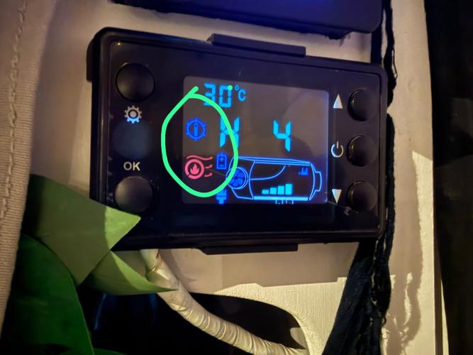

Eccomi scusate oggi non sono riuscito a collegarmi...
Allora si pensavo fosse in Hz invece sono H... Ha 6 livelli H1-H6
Cmq si lo fa sempre e non capisco se la pompetta accelera o rallenta. Ad ogni modo sto acquistando su Amazon una schedina quella montata sul corpo del riscaldatore e provo a sostituire quella. Il gasolio arriva bene e non ha bolle.
Invece non riesco a ricordare se prima queste due spie erano accese o no... È non trovo niente su internet a riguardo. Voi sapete  cosa  indicano? Voi le avete accese? Grazie
