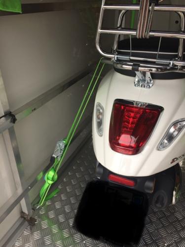

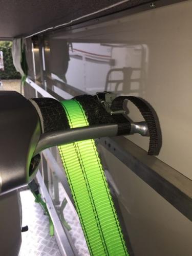

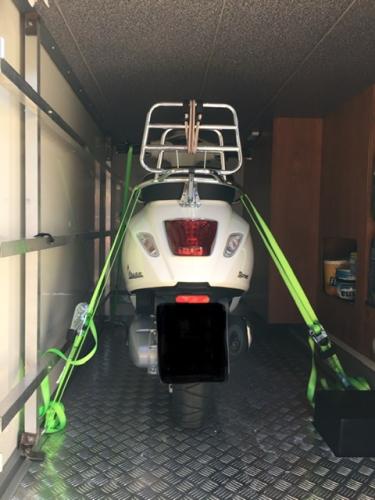

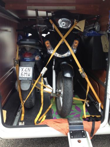

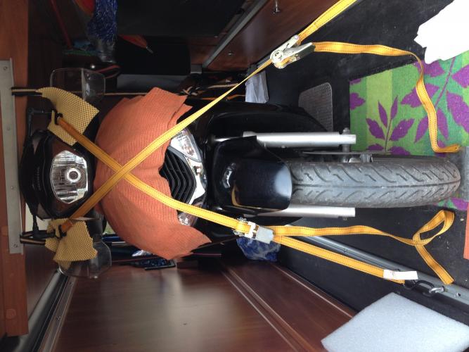

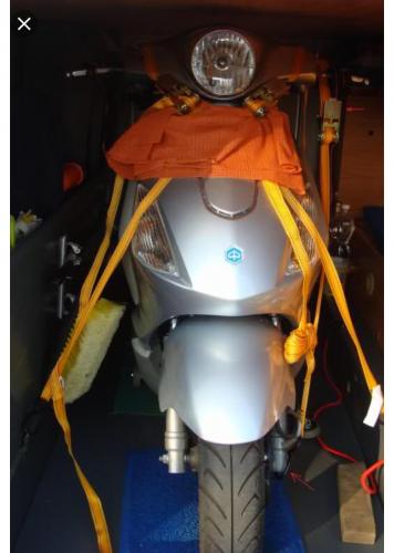

Personalmente ho fissato una U con l’unica funzione di ferma ruota anteriore, blocco i freni con una cinghia, e lego la Vespa con 3 cricchetti (1 davanti e 2 al portapacchi)...non si muove di 1 mm.
allego le foto
ciao...

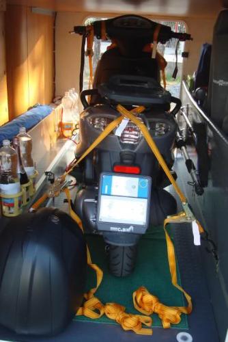

A mettere più roba sei sempre in tempo, il trucco é bloccare i freni dello scooter una slitta da 190 con i bordi 4 cricchetti 2 cinghiette per bloccare i freni (io uso due oring) una bella spinta e sei a posto sono 15 anni che vado così e non si è mai mosso nulla (pavimento in pvc)

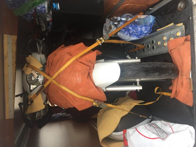

Se metti il blocca ruota devi per forza mettere lo scooter in marcia avanti o avere un riferimento per farlo arrivare fino a lì, questo significa
- entrare dentro il garage (e spesso non è facile)
- avere una guida (altro peso sostanzialmente inutile)
Io ho messo una barra di alluminio trasversale che mi serve per capire che (a marcia indietro) sono arrivato in fondo ma posso chiudere lo sportello altrimenti potrei arrivare lungo.
Se so che dovrò fare strafaccia blocco la ruota posteriore con la cinghia sul trasversale (fatto solo una volta)
Addirittura ho due tappeti dove poggiano le ruote dove mi servono per spostare lo scooter nel caso entri male (quindi scivolano)
Una volta bloccato non si muove nulla

Poi fai quello che ti fa sentire più sicuro, ognuno ha una sua regola, la mia era limitare i pesi, però su una cosa non transigo, MAI SUL CAVALLETTO’

Personalmente sconsiglio l'uso delle cinghiette tra manopola e leva, in quanto, le pompe, perdendo un po di pressione, rendono inutile il tiro cinghia.
Al loro posto, consiglio, o gli or che usa Grinza, o come faccio io, due elastici ricavati da camera d'aria.
Così facendo le leve sono sempre in tiro annullando la perdita di pressione delle pompe.
