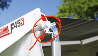

certo che c'è la possibilità di montare sul camper un telo/veranda come si fa sulle roulotte . Ti procuri un telo o veranda roulotte se non c'è cucissi un cordino della dimensione del canale che c'è sulla traversa esterna
del tendalino camper circa 6mm piu i mm del telo risvoltato . Si parr il tendalino fino a portarlo ad altezza umana:si infila il cordino/risvolto della tela poi si può usare telo supplementare ombra oppune come telo privacy  Oppure si recupera il tendalino chiudendolo e si ua il telo supplementare come tetto usando paletti tiranti cordini Se arriva il colpo di vento i paletti cadono a terra ilbtelo svilazza e danni zero  Legando bene e nella direzione giusta i paletti non cadon addosso alla parete del camper . rottura  Almeno cosi fino adesso dopo che cinghie tira ti con molle mi portarono la rottura di uno snodo e uno fuori asse del tendalino
vedi foto  che la canaletta c'è già ed è sul tendalino
