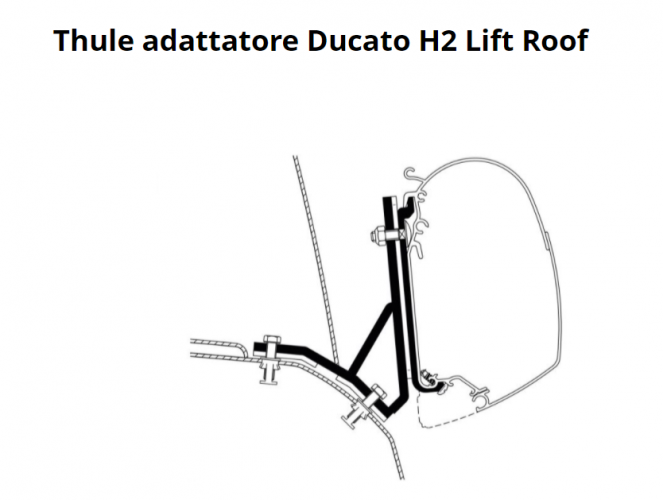

  qualcuno ha il tendalino montato con il tetto a soffietto su un mezzo simile al mio?
Ho individuato le corrette staffe di montaggio, ma ho un dubbio di come montare quelle che andrebbero a finire "sotto" il tendalino... e siccome si deve forare la carrozzeria, vorrei essere sicuro al 200% :D
Grazie,
V.

  la cosa che vorrei capire bene prina di acquistare (solo di staffe mi partono 130 euro) e' che effettivamente non si debba smontare parte del tetto a soffietto per posizionarle.
Credo  che siano fatte a misura per finire sotto la parte del tetto che si alza, quindi lavorando a tetto completamente alzato non ci siano ostruzioni... ma volevo avere conferma da qualcuno che gia l'ha montato...
Grazie,
 V

Il tendalino specifico per Ducato con tetto a soffietto, si monta "senza toccare" il tetto a soffietto
Il tendalino è sempre lo stesso standard, cambiano solo le staffe di fissaggio, che ti permettono di "allontanarlo" un pò dal tetto a soffietto.
Qui trovi il kit della Thule, ma presumo che anche Fiamma abbia qualcosa del genere
https://www.obelink.it/thule-ad...
La sezione è un pò ingannevole, perchè sembra che il fissaggio finisca sotto al tetto a soffietto, ma così non è, perchè è solo la parte sollevabile che lo copre (quando abbassata)

Il tendalino specifico per Ducato con tetto a soffietto, si monta senza toccare il tetto a soffietto Il tendalino è sempre lo stesso standard, cambiano solo le staffe di fissaggio, che ti permettono di allontanarlo un pò
dal tetto a soffietto. Qui trovi il kit della Thule, ma presumo che anche Fiamma abbia qualcosa del genere La sezione è un pò ingannevole, perchè sembra che il fissaggio finisca sotto al tetto a soffietto, ma così non è, perchè è solo la parte sollevabile che lo copre (quando abbassata)
Grazie 1000 nanonet (Davide?)
mi hai proprio letto nel pensiero perche' i dubbi mi sono venuti vedendo l'immagine delle staffe di montaggio.
Dal sito originale ho anche scaricato la guida di montaggio (
https://www.thule.com/en-us/van...
) ma i disegni erano di un mezzo senza il tetto sollevabile, e quindi il dubbio mi era rimasto...
Un'altra stranezza e' che non c'e' indicazione di nessun tipo di sigillante da applicare sui fori... mi aspettavo che, dopo aver praticatoi fori ed inserito i tasselli serrando la relativa staffa, credevo che una goccia di sigillante ci andasse...
Voi che ne pensate?

Ok, mi rispondo da solo perche' riguardando le istruzioni di montaggio ho notato una minuscola vignetta dove indica di riempire con il SIKA221 i fori prima di inserire i tasselli.
