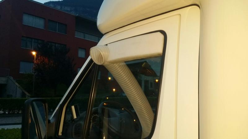

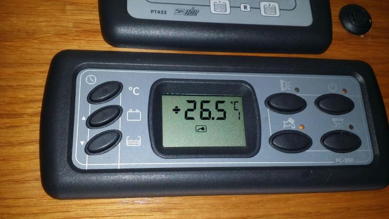

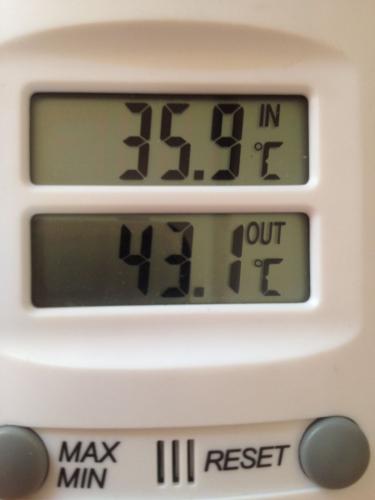

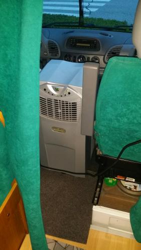

ora riesco ad inserire le foto
questa è la temperatura rilevata nel camper con Viesa
questa al mio con clima portatile , la sonda è in alto sopra la porta
questo è il condi... che ho utilizzato , preso usato per 50,00 euro
in Croazia ha sempre funzionato , non ho trovato nessun campeggio con insufficenza di energia

Nessuno aveva sollevato dubbi riguardo quello che affermavi, ma vedo che non consideri diverse cose...
Intanto tutti i possessori di eveporativi non hanno mai parlato di abbattimento della temperatura ambientale ma di effetto sulla persona, dove il flusso deve arrivare, al contrario del condizionatore che lo emette troppo freddo per essere ben tollerato.
Hai misurato attraverso le bocchette del Viesa a che temperatura usciva l'aria? E' quella che conta in un evapoprativo, non quella ambiente, semplicemente perchè DEVE arrivare addosso, e noterai che il 99% dei possessori che ha afferrato questo concetto lo trova un accessorio molto utile soprattutto se non si ha un allaccio alla 220V, compreso in marcia.
Ma la cosa più importante, da chi giustamente non avendo un evaporativo non è tenuto a conoscerne l'utilizzo (completamente al contrario di un condizionatore), è che NESSUNO consiglia di regolare il termostato del condizionatore oltre 7°C in meno della temperatura esterna, tanto più se non c'è nessun "filtro" tra esterno e interno, ossia se lo sbalzo termico è diretto e immediato.
Solo alcuni esempi...:
http://www.radio24.ilsole24ore....
http://www.humanitasalute.it/cl...
http://www.scienzenotizie.it/20...
Come noterai si consiglia AL MASSIMO 7°C in meno, non certo i 16,5°C che indichi tu... surprise
Non so se la temperatura esterna sia stata effettivamente di 43,1°C, perchè andrebbe quanto meno misurata all'ombra, ma in tal caso, per la salute umana, paradossalmente sarebbe mooooolto più indicato proprio quel delta termico che aveva il tuo compagno di viaggio, soprattutto perchè sicuramente per avere quella temperatura generale all'interno, dalle bocchette del suo Viesa l'aria usciva ad almeno 7/8°C in meno di quel valore, diciamo sui 27°C (non i circa 10°C di un condizionatore), che già sarebbero troppo pochi, sempre per la salute, se ci si piazzasse a "bruciapelo" dell'accessorio, ma dato che entrando e uscendo dal veicolo non si avrebbe lo "schiaffo" dei "tuoi" 16,6°C di differenza, già quello fa da "cuscinetto", poi, ovviamente, resta la questione FONDAMENTALE che il getto d'aria del Viesa va puntato direttamente addosso, e li ognuno può regolarselo a suo piacimento.
C'è chi usa l'evaporativo come il condizionatore, ossia intanto si tappa dentro, poi indirizza il flusso d'aria verso il... nulla, niente di più sbagliato! Ecco perchè quel valore di 35,9°C conta quanto il due di coppe quando regna bastoni... strano che il tuo amico non ti abbia illuminato in tal senso, visto che il Viesa ce l'ha e... spero sappia come va utilizzato...
Anche io prima di montare il Viesa per un paio di estati mi portai un condizionatore simile al tuo, ricordo la cosa quasi come un... incubo, non per la resa (a parte un paio di colonnine che non ressero i suoi 900W più tutto il resto), ma per lo... scassamento di zebedei nallo stoccaggio, montaggio, svuotamento vaschetta, smontaggio, aristoccaggio, arimontaggio, arisvuotamento vaschetta, arismontaggio... per "n" volte, e oltretutto mia moglie ancora oggi mi accusa di averle fatto venire un dolore retroscapolare che ogni tanto le si riaffaccia, proprio per installarlo come lo metti tu, ma sulla panchetta a due posti che io ho nella cabina del mio mezzo.
In viaggio, inoltre, suppongo tu abbia il garage per stoccarlo (io no), altrimenti sai che rischio portarsi dietro un potenziale proiettile anche per una semplice frenata di media intensità!
Un amico che ora apprezza il Viesa, e che interviene spesso (anche in questo 3D), i primi tempi lo usava (e giudicava) male, anche lui postò dei valori simili a quelli che hai messo tu per il tuo amico, dopo svariati chiarimenti riguardo l'utilizzo, ora lo giudica in maniera diversa, non, ovviamente, la "panacea", ma un accessorio che nel 99% dei momenti passati nel VR, ti risolva la vacanza, e sempre e ovunque, senza la 220V, cosa non da trascurare, anzi..., per un "veicolo" (ricreazionale), appunto, direi FONDAMENTALE.
