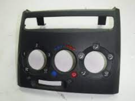

Speriamo che la mascherina sia presente anche nel kit autoclima, perché da quello che mi hanno risposto alcuni installatori il Davia non si trova più, però preciso quelli nella mia zona che avendo la tasca piena scelgono i lavori dove non fanno na mazza e guadagnano tanto, forse se uno ha voglia il Davia lo trova ancora.
