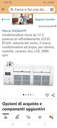

Inserito il 30/01/2026 alle: 11:32:08
Climatizzatore Zalydala per camper 12v modello
QCG23R-000300ND , disposto senza unità esterna.Non capisco i tubi di rame con tappi che devo fare.IMG_20260130_113046.jpgIMG_20260130_113037.jpg

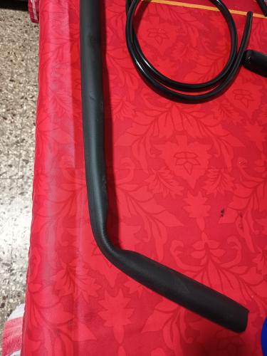

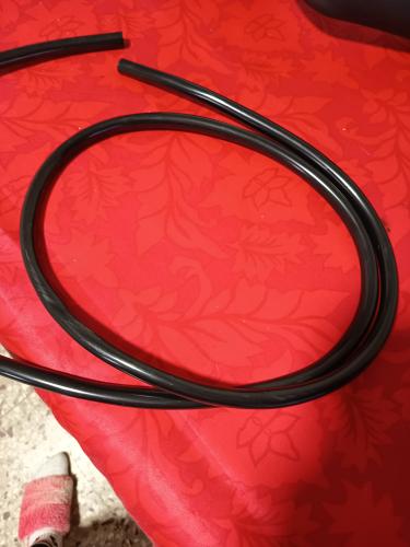

Inserito il 30/01/2026 alle: 12:11:11
In mezzo dei due tubi di rame con tappi c'è un tubicino in plastica dove credo che lo devo allungare con un tubo nero che mi ha mandato in scatola .Poi anche un altro che non lo so dove mettere 17697714147915083063065925178043.jpg1769771429570711469288347379424.jpg

23/12/2011 3318
Inserito il 30/01/2026 alle: 13:07:32
In risposta al messaggio di Viaggio26 del 30/01/2026 alle 12:21:08
Quello si , ma quelli due di rame con tappi di plastica non lo so come fare.
Penso che quello è solo l'elemento interno, manca la parte esterna.
Quello sembra solo EVAPORATORE SOFFIATORE, manca tutta la parte di compressore e radiatore che dovrebbe essere collegata con i due tubi che dici di vedere.
Sei sicuro che abbia dentro il compressore?
Dove scarica il calore?

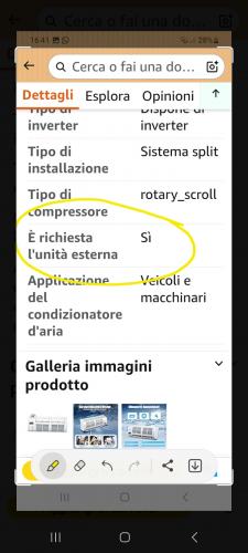

Inserito il 30/01/2026 alle: 16:44:02
In risposta al messaggio di Viaggio26 del 30/01/2026 alle 11:32:08
Climatizzatore Zalydala per camper 12v modello  QCG23R-000300ND , disposto senza unità esterna.Non capisco i tubi di rame con tappi che devo fare.
Da una rapida ricerca online risulta essere solo l'unità interna ma necessita anche di quella esterna...
