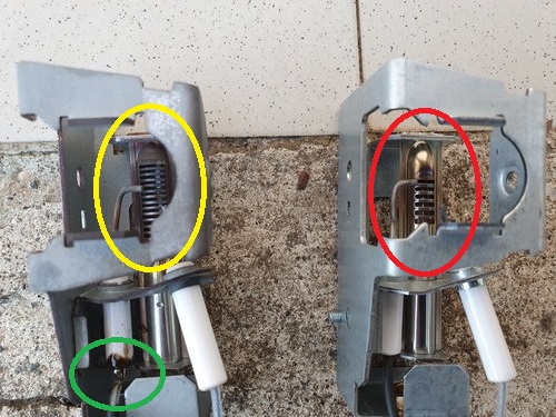

oggi pomeriggio, in attesa che arrivino i gligler (ma che ormai non serviranno più), ho voluto fare la prova nel rimontare il vecchio fornellino e come d'incanto, il funzionamento non era più rumoroso ma si sentiva il classico fruscio della fiamma e non la "pentola in ebolizione" che avviene con il nuovo ...
A questo punto ho voluto rismontare il vecchio fornellino per vederci meglio da vicino se c'erano differenze e nel farlo, forse perché ormai era farlocco, mi si è staccato il cavo della candeletta accenditore che ho riprovato a saldare a stagno ma non so se terrà (che dici Mario ?..
Come potete vedere dalla foto, i fornellini seppur a prima vista sembrano uguali, nella realtà NON lo sono e la differenza sta tutta proprio nel fornello, dove quello vecchio ha molte più alette e ravvicinate tra di loro al contrario di quello nuovo, che sono in numero minore ma sopratutto sono molto più distanti l'una dall'altra e questo a mio avviso determina la rumorosità di funzionamento angry...
Mario e voi che dite ?...ho azzeccato ? wink
Riepilogando:
1- nel cerchio giallo, fornello vecchio;
2- nel cerchio rosso fornello nuovo;
3- nel cerchio verde saldatura a stagno che non so quanto durerà crying
A voi i commenti,
Modificato da maxime il 24/08/2022 alle 21:18:25
11/01/2007 37560
Inserito il 24/08/2022 alle: 22:00:51
I due bruciatori si vede benissimo che sono differenti , anche la rampa gas del vecchio pare sia più lunga e anche quella fa differenza , per la saldatura del cavetto sull'elettrodo di accensione anche se in quel punto c'è abbastanza calore lo stagno dovrebbe reggere , male che vada sostituisci l'elettrodo con sua protezione ceramica , sul terminale del cavetto che si collega all'elettrodo solitamente cè un suo connettore metallico femmina ma probabilmente si è cotto e staccandosi lo hai perso
ora con il vecchio fornelletto vedrai una fiamma meno alta ma più lunga e più tranquilla ma sulla resa del frigo non cambia nulla , ti faccio i miei complimenti per la tua tenacia intervenendo nel verso giusto e più logico

Inserito il 25/08/2022 alle: 13:28:14
In risposta al messaggio di ecostar del 24/08/2022 alle 22:00:51
c'è abbastanza calore lo stagno dovrebbe reggere , male che vada sostituisci l'elettrodo con sua protezione ceramica , sul terminale del cavetto che si collega all'elettrodo solitamente cè un suo connettore metallico femmina ma probabilmente si è cotto e staccandosi lo hai perso  ora con il vecchio fornelletto vedrai una fiamma meno alta ma più lunga e più tranquilla ma sulla resa del frigo non cambia nulla , ti faccio i miei complimenti per la tua tenacia intervenendo nel verso giusto e più logico
grazie Mario,
ma è una caretteristica del mio DNA arrivare a capire e più sono ingarbugliate e più mi diverto winkwink
e ti dico di più...ho scoperto anche che che il gigler KZ16 non è quello giusto per il nuovo fornellino perché indagando ho visto che per il nuovo fornellino la Dometic monta il KZ65 e quindi appena mi arriveranno i gigler ordinati proverò a montarci il 65 e ci stà che il rumore vada a calare visto che il 65 ha il foro più piccolo del 16 e quindi meno gas ...
Certo che la quarantennale esperienza del capo officina questa volta ha fatto "cilecca" angry...in quanto se così fosse insieme al nuovo fornellino doveva montare un cigler diverso e cioè il 65 !...e della cosa avrò soddisfazione di farglielo notare wink

Quindi chiedo a maxime per riepilogare:
con frigo 8505 in caso di sostituzione del fornello e componenti vari installiamo il nuovo fornello ma con ugello KZ16, avremo maggiore rumorosità ma migliore resa?
A dire il vero il mio di notte è già abbastanza rumoroso, per cui andrò a controllare quale fornello e che ugello ci sono installati ora.
Saluti Massimo

Quindi chiedo a maxime per riepilogare: con frigo 8505 in caso di sostituzione del fornello e componenti vari installiamo il nuovo fornello ma con ugello KZ16, avremo maggiore rumorosità ma migliore resa? A dire il vero il mio di notte è già abbastanza rumoroso, per cui andrò a controllare quale fornello e che ugello ci sono installati ora.
Perfetto...è proprio così...
Come scritto, questa estate e con le temperature che ci sono state, ho sempre trovato le bottiglie d'acqua belle fredde che appena fuori dal frigo "trasudavano" per segno proprio di ottima freschezza wink
Lo so che è un po' incasinato ma se leggi con calma, per prima cosa devi vedere che tipo di fornello hai montato ...ricorda in giallo quello mio "vecchio" con ugello RZ 16 che mi dava problemi di "sbatacchiamenti" alla ripartenza e quindi a maggio l'ho fatto cambiare con quello nuovo (quello in rosso) e che non avendo cambiato il gigler, risulatava molto rumoroso (tipo pentola in ebollizione wink) ma dalla resa ottima, mai vista in altri frigo che ho avuto sugli altri camper compreso il gelato che rimaneva bello conbsistente come quello in casa...La prova è stata durante la vacanza con un mio amico con van e frigo a compressore, dove la mia acqua era quasi fredda come la sua !
Quindi, se tu senti il frigo rumoroso, può darsi che abbia fornello nuovo e gigler KZ 16...se è così non puoi farci niente perché se ci monti il KZ 65 non avrai più un firgo ma un forno angry.
Fammi sapere dopo il controllo...
