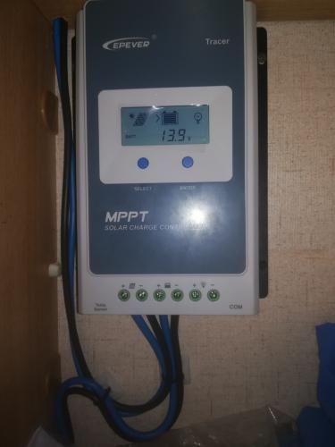

Buongiorno, dato che il mio regolatore di carica ha la possibilità di collegare direttamente il carico (utenze), volevo sapere da qualcuno piu pratico in che circostanze si sfrutta questa possibilità.
Precisamente se si usa qualche utenza (frigo, tv o qualunque cosa) tutti i giorni, nelle ore di maggior illuminazione, può essere vantaggioso saltare il passaggio in batteria e usare direttamente la corrente? IMG_20180807_165419(1).jpg
Il collegamento andrebbe fatto negli ultimi 2 morsetti rimasti liberi suldisegno della lampadina ...
Premetto che non ho idea di come possa poi il regolatore modulare l energia in base all assorbimento dei carichi.
Qualcuno può erudirmi su questa modalità dei regolatore ?
Grazie e buona serata smiley

Quell'uscita,in camper, non serve a molto. Può essere utile quando si devono alimentare delle utenze, come un sistema di illuminazione di una casa isolata per esempio, rispettando regole di luce ambiente, orari e voltaggio della batteria.
Io l'avevo utilizzata sul camper precedente per alimentare l'autoradio e la televisione impostando la soglia di interruzione dell'alimentazione a 12.2 V (il massimo che consentiva). Lo scopo era quello  di non arrivare a scaricare la batteria con utenze non indispensabili lasciando la carica residua per usi più necessari come riscaldamento, illuminazione ecc.

Potrebbe essere un'uscita stabilizzata anche o soprattutto in assenza di batterie e quindi è una uscita che ha a disposizione la potenza momento per momento che il pannello può dare.non collegherei carichi che non siano una lampada o comunque resistivo senza una grande importanza ma soprattutto non apparecchiature delicate. In pratica si comporTa come un alimentatore stabilizzato la cui peculiarità è quella di avere sempre in ingresso una tensione maggiore di quella in uscita e questo "maggiore" fa da polmone fino a raggiungimento della massima corrente disponibile o massima potenza che nel tuo caso è variabile.

Quindi non adatta la corrente al carico? Se volessi collegare che ne so un ventilatore a 12 volt lo potrebbe bruciare o andrebbe a velocità incostante ? Non riesco a capire dal manuale ..
Ad esempio se ci si collega l inverter di giorno che succede in concreto quando il pannello produce piu di 200 watt con 30 volt? Il regolatore mppt non dovrebbe fare anche in questo uscita quello che fa con la batteria ovvero modulare A e volt in base all assorbimento  ? Scusate ma non ne capisco e magari chiedo cose ovvie...

Adatta la tensione (Volt) al carico.
poi è il cariCo che richiede la corrente che gli serve fino ad un massimo dopodiché probabilmente c'è un fusibile o un altro tipo di protezione e comunque in assenza di batterie fino al massimo prodotto dal pannello.
ti ripeto io collegherei carichi di piccola potenza tipo lampada ventilatore.
