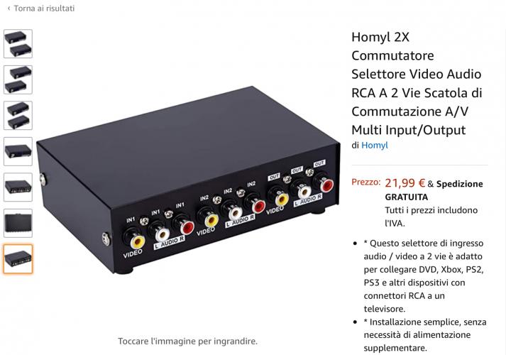

Ti basta questo
https://www.ebay.it/itm/Deviato...

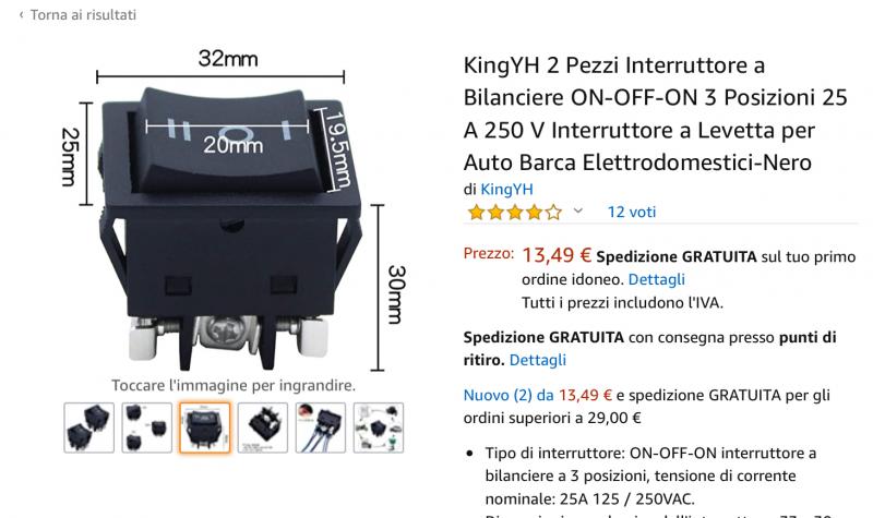

16/02/2006 65185
Inserito il 09/08/2020 alle: 22:34:58
In risposta al messaggio di Mirton del 09/08/2020 alle 16:48:05
Ho capito. Graize a tutti
Una volta alimentato le due retrocamere ed il monitor(+ e -) il segnale video (Di norma spinotto giallo) del monitor lo metti sui contatti centrali del selettore, nei laterali ci metti i segnali video delle due retrocamere.
Il selettore lo metti più vicino possibile al monitor.
In questo modo spostando il ‘deviatore’ su o giù vedi una o l’altra retrocamera.
Volendo puoi mettere un interruttore per accendere e spengere le retrocamere e monitor.

Il selettore lo metti più vicino possibile al monitor. In questo modo spostando il ‘deviatore’ su o giù vedi una o l’altra retrocamera. Volendo puoi mettere un interruttore per accendere e spengere le retrocamere e monitor.
Grazie Grinza, sei stato chiarissimo. Farò così. Deco solo trovare un deviatore poco appariscente.
16/02/2006 65185
Inserito il 09/08/2020 alle: 22:49:12
In risposta al messaggio di Mirton del 09/08/2020 alle 22:39:43
Il primo é una figata
