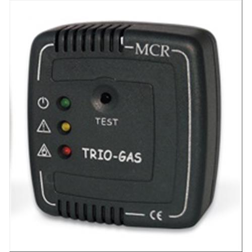

Ciao a tutti,
Ho collegato il triogas al 12v,ma selezionando on/off dallo switch laterale rimane sempre acceso. Prima di bruciarlo c'è un'anima pia che mi dice il corretto collegamento elettrico.
Michele

Hai questo modello di TRIOGAS?
Il TRIO-GAS è provvisto di un’ uscita “open- collector” che si attiva in caso di allarme, alla quale èpossibile collegare un’ elettrovalvola per gas a riarmo manuale o attivare altri apparecchi elettrici(areatori,sirene...) o collegarsi a qualsiasi tipo di antifurto.Il dispositivo dispone di 3 led, di un pulsante test e di un segnale acustico.• LED VERDE: accensione, si attiva tramite la leva scorrevole posta a lato (di fronte sui modelli.multicontrol) del dispositivo.• LED ROSSO: allarme presenza GAS• LED GIALLO : guasto / anomalia del circuito• TEST: prova la funzionalità del circuito di segnalazione
Io lo ho avuto in passato, e il montaggio mi sembra impossibile sbagliare. Ora vado a memoria, ma ci sono due morsetti dove si collega + e - 12v e poi un uscita che in allarme puo attivare una ventola o altro. Dovrebbe essere scritto chiaro sul manuale quali soni i morsetti del 12v.
QUI c'è il manuale dove è ben chiaro dove vanno colleggati i fili.
Se i fili sono collegati giusti, e non si spegne con l interruttore ON-OFF, mi verrebbe da pensare all interruttore guasto, ma prima ricontrollerei i fili.

Grazie 100000,
perciò devo collegare l'alimentazione a destra della morsettiera
Michele

Inserito il 19/10/2020 alle: 10:00:18
deve essere collegatio a ..."ingresso 12V"...
