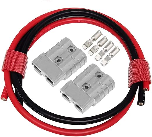

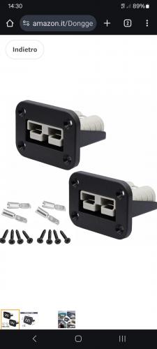

Inserito il 18/08/2024 alle: 14:32:18
In risposta al messaggio di costantino64 del 18/08/2024 alle 13:21:05
Mi puoi spiegare meglio, scusa l'ignoranza
La presa è così. Ma da cellulare non riesco a fare copia incolla
La spina è così
Paolo DR

Inserito il 18/08/2024 alle: 16:35:16
In risposta al messaggio di PDR del 18/08/2024 alle 14:32:18
La presa è così. Ma da cellulare non riesco a fare copia incolla  La spina è così
Grazie mille, capito
