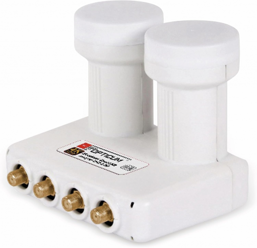

Illuminatore dual con 4 uscite
che vanno ai decoder separati o alla Tv con sat interno
per vedere sia Astra che Hotbird
Ovvio che "girano" parecchi cavi sat e anche Hdmi

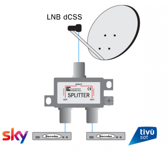

Quello splitter va messo con IN verso la parabola, i 2 OUT verso 2 ricevitori.
Quindi visto che hai un TV con ricevitore integrato devi fare:
IN: parabola
OUT 1: ricevitore+TV
OUT 2: TV con ricevitore integrato
Per esempio una cosa del genere:
Al posto di uno dei ricevitori metti la TV con SAT integrato.
Nel tuo impianto dovresti avere un controller parabola, lo spilitter va messo alla uscita del controller.

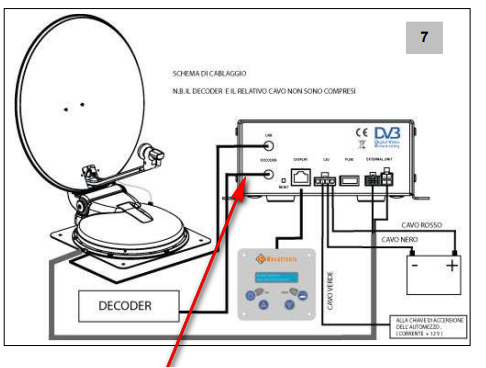

Questa è la mia parabola con il suo ricevitore...il filo proveniente dalla parabola va splittato prima o dopo il suo ricevitore? Entrambe le TV hanno il decoder satellitare integrato...GrazieScreenshot_20251125_222703_Chrome.jpg

Inserito il 25/11/2025 alle: 23:25:06
In risposta al messaggio di Conterocco del 25/11/2025 alle 22:31:02
Dopo il ricevitore

ah ok chiarissimo ,
avevo inteso male io.
Si certo dopo il "decoder" parabola che non è un decoder ma un posizionatore che utilizza il segnale antenna per posizionarsi.
In uscita al "decoder" mectronic colleghi lo splitter e alle due uscite dello splitter r le 2 tv con decoder sat integrato.
