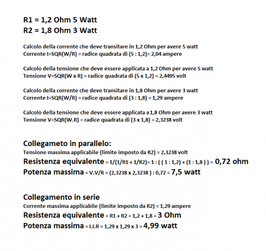

Non fate i furbi...date le 4 risposte senza filosofare wink
1,2 ohm 5 watt
1,8 ohm 3 watt
Serie:       ohm=...    watt massimi=...
Parallelo: ohm=...     watt massimi=...
Marco.
13/01/2006 25431
Inserito il 08/08/2020 alle: 18:05:34
OK, Grinza ci ha provato.
Serie = 3 ohm 4,5 watt
Parallelo =0,7 ohm 4,5 watt
Per le resistenze direi che va bene.
Per le potenze... quasi bene.
Ecco i calcoli precisi.

16/02/2006 65170
Inserito il 09/08/2020 alle: 10:13:26
In risposta al messaggio di Emme48 del 08/08/2020 alle 18:05:34
OK, Grinza ci ha provato. Serie = 3 ohm 4,5 watt Parallelo =0,7 ohm 4,5 watt Per le resistenze direi che va bene. Per le potenze... quasi bene. Ecco i calcoli precisi. Marco
I calcoli l'ho fatti sulla minima potenza della resistenza....
