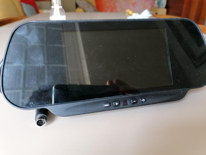

Apro l'ennesimo post perchè in quelli archiviati non ho trovato risposta,
mi è stato donato lo specchio in foto, privo di qualsiasi riferimento a marca e modello, non ha i classici connettori AV che si usano per le retrocamere ma un connettore credo mini DIN con 6 poli qualcuno saprebbe dirmi come va collegato ad una delle solite microcamere AV + alimentazione ?
Non devo connetterla alla retro ma ad uno scarico centrale al camper, quindi da accendere solo al bisogno (ha un tasto on/off integrato).
Grazie anche solo per segnalarmi modello/istruzioni.IMG_20220617_150923.jpg

Da altra discussione di COL è uscito questo spinotto
https://www.amazon.de/Cinch-Ada...
E la discussione è
questa
verifica il numero di pin dello specchietto.

Grazie, io non l'avevo trovata blush
Se poi riesco ad arrivare alla piedinatura acquisto solo la spina femmina e realizzo un cavo unico fino alla camera.

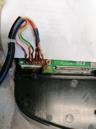

Ho aperto lo specchio per tentare di capire ma non ci riesco: come faccio ad individuare positivo, negativo e segnale tra i sei visibili in foto?

Con il pinout è un casino, ne ho trovati diversi ma incongruenti. Ho aperto lo specchio per tentare di capire ma non ci riesco: come faccio ad individuare positivo, negativo e segnale tra i sei visibili in foto?
Usa del disossidante per quei contatti messi malissimo.
Per sapere quale sia l'alimentazione, se ti intendi un po di elettronica, forse dovresti seguire le piste, se sei fortunato c'è il simbolo (+).

Inserito il 24/06/2022 alle: 17:55:33
Ho seguito il consiglio, togliendo la plastichetta isolante sono apparse queste scritte:
+12V
GND
BACK
VIDEO 2
V. GND
VIDEO 1
A questo punto penso sia chiaro, alimento +/- ai primi due ed il cavo video a Video1 e V gnd.
Se ci fossero altri consigli in proposito....laugh
