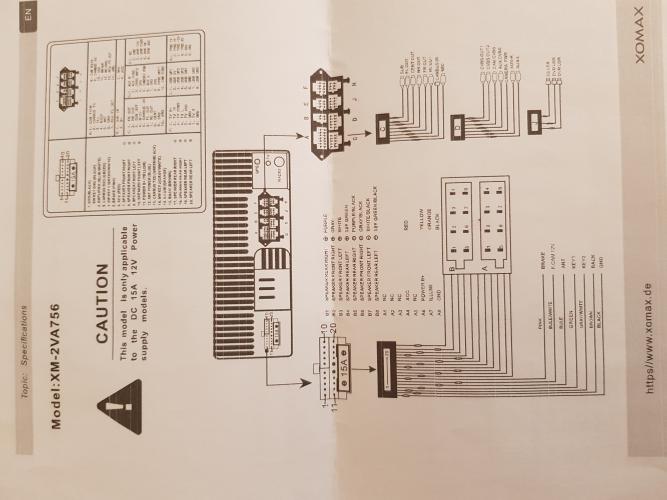

Ciao a tutti. Ho installato una autoradio Android 2 din xomax ma non riesco a far funzionare la retrocamera (vorrei rimandarla con un interruttore e non dalla retro). Sul display appare No segnale.
Dalla camera mi arriva una guaina con 4 cavi.
1. Rosso l'ho collegato al positivo che va a autoradio ( provvisoriamente)
2. Giallo saldato al centrale rca e collegato al aux dell'autoradio
3. Bianco non collegato
4. Nero al negativo che va a autoradio
Da autoradio ho collegato allo stesso positivo del rosso un cavetto denominato BACK.
Che altro dovrei fare e/o dove sbaglio?

Ho istallato la telecamera prima delle vacanze ho dovuto prendere un cavo schermato perché altrimenti mi disturbava i sensori di parcheggio (stavo installando anche quelli)il cavo che ho preso ha 4 fili:il segnale video che ho saldato assieme alla schermatura su un spinotto che ho collegato all ingresso rca .poi il filo rosso collegato all 'alimentazione luce retromarcia dietro e all'ingresso backup come hai tu.In questo modo quando metto la retro si attiva l'immagine sul display. Se lo spinotto lo metti in aux devi impostare anche l'autoradio su aux altrimenti io non vedevo niente.

Rosso telecamera e filo back devono essere collegati insieme ed alimentati da un +12.
Può darsi che il filo del segnale non sia il giallo ma il bianco.  Ovviamente assicurati che ci sia anche continuità tra la calza del segnale video e il negativo dell'alimentazione altrimenti prova a collegare anche l'esterno del connettore RCA

rosso telecamera e back insieme a 12+ fatto e pare funzionare perché si attiva la autoradio in modalità video presentando la scritta no signal.  Ho escluso il mio cavo e ho usato solo quello della telecamera dove esce un Jack giallo per il video che ho collegato al Jack giallo autoradio denominato cam cvbs. Ora cercando un po' di manuali in internet ho trovato che c'è un altro cavetto che esce dall'autoradio denominato camera pwr.  Ma nel manuale dice di collegarlo ad un 12+
 naturalmente non funziona. Secondo voi come devo usare il camera pwr?
Grazie 1000

Prova a collegarlo al 12+ della retrocamera.
