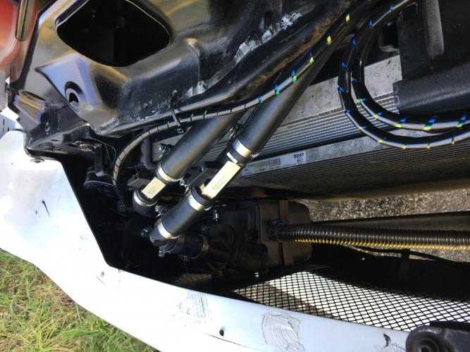

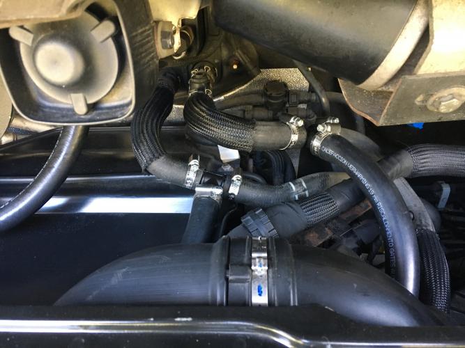

Ho terminato l'installazione del Thermo top, collegato elettricamente in modo sommario per la fretta di provare e acceso.
Tutto funziona alla grande, il liquido si riscalda e circola bene nel circuito poi però, senza volerlo e accidentalmente, mi si è scollegato dall'alimentazione elettrica e si è spento!..direte e quindi?
in pratica quando si è spento si è sentito un piccolo botto provenire dall'apparecchio e dall'aspirazione è fuoriuscito del fumo bianco!!
Non so cosa sia accaduto, probabilmente il botto è stato causato da un'autoaccensione del gasolio rimasto in camera di combustione con conseguente uscita di fumo.
Ora è disalimentato, in attesa di raffreddamento e prima di tornare ad accenderlo, chiedo a voi come di devo comportare e pongo un'altra domanda:
Se volessi spegnerlo prima che arrivi in temperatura e si spenga solo e visto che la sola disalimentazione elettrica non va bene, devo chiudergli solo l'alimentazione del gasolio in modo che la macchina faccia il suo corso e per mancanza di carburante si spenga da sola?
Vi posto due immagini del montaggio!

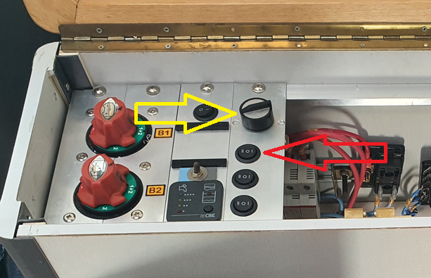

Se dai il consenso attraverso un timer prelevato da un tostapane rotto, hai fatto bingo.
Sul mio farò così...
L'interruttore indicato dalla freccia rossa ha tre posizioni: Spento[ 0 ] - Acceso[ II ] - Timer[ I ]
Il timer indicato dalla freccia gialla è stato recuperato da un tostapane "morto", giro la manopola in senso orario e posso impostare l'accensione dei 3 oggetti collegati a quei 3 interruttori con un ritardo di spegnimento che va fino a 30 minuti, semplice e intuitivo.
Marco.
