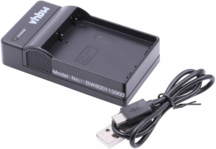

Il problema sono i caricabatterie delle Reflex. Esistono caricabatterie sia a 12v che USB per tutti i tipi di batteria di Reflex, ma non fanno la carica bilanciata, e solo quelli originali, che sono solo a 220v, fanno la carica bilanciata.
Io a bordo ho il caricabatterie USB e quello a 12v, ma li uso solo come emergenz se costretto, ma se posso uso quello originale a 220 con un piccolo inverter a onda pura.

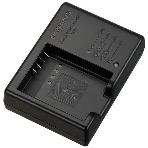

Come si vede il CB originale ha 4 contatti e ricarica i due elementi della batterie in maniera bilanciata:

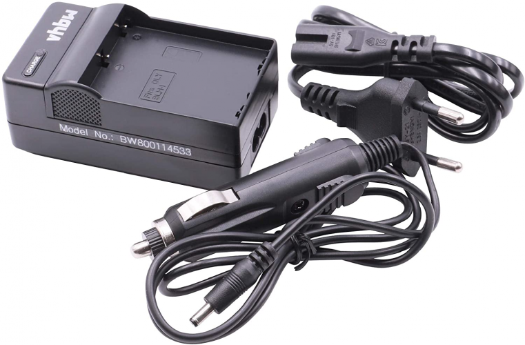

Il modello di concorrenza, prodotto da VHBW (che li fa per ogni reflex), puo avere alimentazione USB come questo, ma ha solo due contatti:
C'è anche la versione con carica 12v o 220v sempre di VHBW , ma anche questo solo due contatti.
Usato ogni tanto il caricabatterie con carica non bilanciata, non fa nulla di male, ma ogni qualche carica meglio usare quello originale con carica bilanciata/equalizzata, che rimette in forma la batteria.
Casomai è un po OT, ma penso che sia una info utile a tutti quelli che usano reflex, le cui batterie costano un capitale (le mie sono sui 75 euro cad.) e bisogna preservarle al meglio.

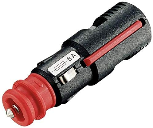

Però potrebbe essere la presa piccola quella a standard Tedesco chiamata D12, e non la presa grande tipo accendino auto, che è la D21.
Però, nel caso, basta un adattatore da D12 a D21 e poi su questo si puo inserire lo spinotto D21 dell inverter.
Altra cosa da tenere presente è che le prese del camper possono reggere massimo 15A e di solito c'è un fusibile e se s supera l assorbimento salta.

Sul mio piccolo inverter da 150W ho sostituito la spina di serie (D21) con una spina a doppio passo D12-D21 della CBE
Lasciando il terminale rosso si inserisce nella D21, togliendo il terminale rosso (si ruota) , si inserisce nella D12.
Questa spina ha i collegamenti interni dei fili con morsetto a vite e quindi facile da installare (basta un cacciavitino) senza dovere stagnare cavi o altro.
Viene venduta in due versioni, che sono identiche con fusibile da 8A o da 16A. Quella con fusibile da 16A è difficile da trovare, ma aprendola si puo sostituire facilmente il fusibile.
Comunque un inverter da 100W tira 8,5A e tantopiu se si usa per piccoli apaprecchi, e quindi si preleva pochissimi Amper, si puo lasciare il fusibile da 8A.
