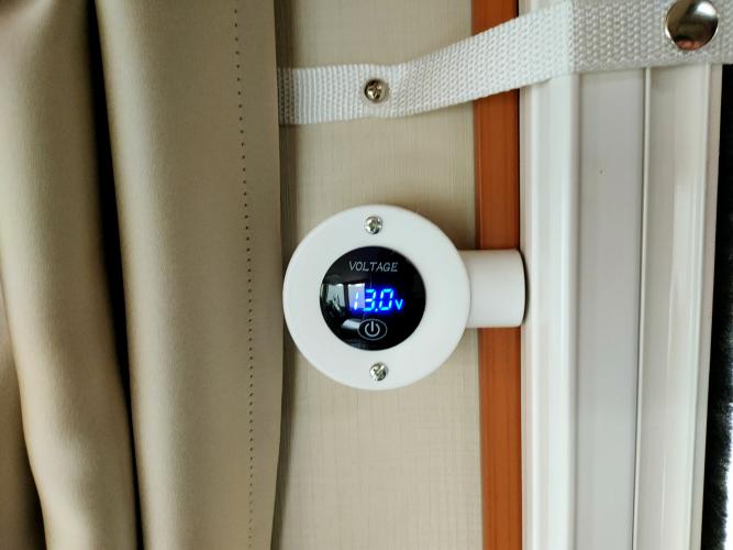

Buongiorno. Ho acquistato questo
voltmetro
che vorrei mettere nei pressi delle batterie in parallelo per avere un riscontro con la centralina Hymer che per me non segna correttamente la tensione essendo una scala a gradini. Ho un paio di domande: lo collego alla batteria originale o il positivo su una e il negativo sull'altra ? Sul positivo meglio mettere un fusibile e di quanti Ampere ?
Grazie a chi mi vorrà aiutare

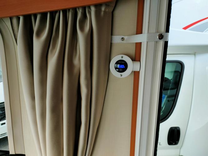

Ha un diametro di circa 3,5 cm. Pensavo di inserirlo in una scatolina rotonda da posizionare vicino all'ingresso senza così bucare mobili.

Inserito il 10/12/2021 alle: 13:40:15
Buondì, oggi ho fatto il lavoro mettendo anche un piccolo fusibile da 5a sul positivo ed è venuto così:
Modificato da ezio59 il 10/12/2021 alle 13:41:11

Grazie a entrambi. Avevo un fusibile da 5 sottomano. Ho misurato separatamente entrambe le batterie con il tester e devo dire che il valore del voltmetro era uguale. Non dovrebbe assorbente perché non rimane acceso, si spegne con il suo pulsante. La scatolina è materiale elettrico by Cina, la stecca coprofili simil ciliegio ottimax.
