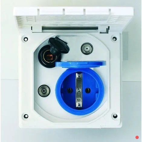

Quando ho comprato il camper attuale, di serie mi sono ritrovato questa:
L'ho criticata sopratutto per la presa della parabola e dell'antenna e poi perchè non ha un minimo di guarnizione a tenuta stagna, invece dopo poco tempo l'ho trovata utilissima, la mia è posizionata di fianco la porta di entrata della cellula, quando si sta fuori in veranda ti evita di tirare prolunghe dalle finestre.

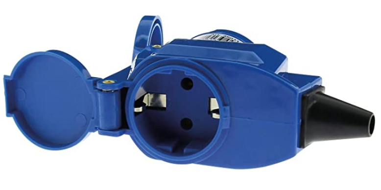

Ecco la presa femmina CEE + Shuko che devi sostituire a quella che hai ora sul tuo cavo di collegamento alla colonnina.
Sulla parete del mezzo infili questa, l'altra parte, quella che va alla colonnina, rimane com'è ora.
Ma si trovano su Ebay o su Amazon senza problemi.
