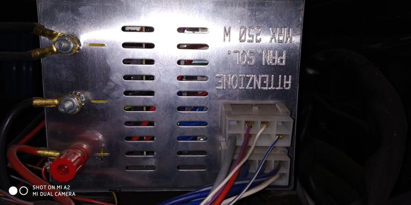

Ho il modello del 2003, che è  equipaggiato con unità di potenza della S.m.e., che purtroppo non esiste più, questa ha un ingresso per pannello fotovoltaico da max 250W, ma non viene indicata la tensione di lavoro.
Chiedo aiuto a chi l'avesse fatto, indicandomi che tensione ha il suo pannello.
Ringrazio in anticipo chiunque volesse aiutarmi.

Scusami Morba, approfitto della tua gentilezza, ma se hai il mezzo uguale al mio, non occorre smontare il sedile, sul lato sx c'è un pannello di plastica fissato con due viti e si ha subito accesso alla morsettiera dell'unità.
Il pannello è collegato al morsetto 1 del connettore JP2.
Ti allego anche la foto.
È il  primo in alto a destra, nel mio caso è vuoto.
Ti saluto e ti ringrazio infinitamente dell'aiuto che mi stai dando.

Niente da fare, numeri morti... Scusami Morba, approfitto della tua gentilezza, ma se hai il mezzo uguale al mio, non occorre smontare il sedile, sul lato sx c'è un pannello di plastica fissato con due viti e si ha subito
accesso alla morsettiera dell'unità. Il pannello è collegato al morsetto 1 del connettore JP2. Ti allego anche la foto. È il  primo in alto a destra, nel mio caso è vuoto. Ti saluto e ti ringrazio infinitamente dell'aiuto che mi stai dando.
Se ti riferisci al pannello di plastica sulla sinistra sotto al sedile, in pratica sopra al freno a mano, io li ho i manometri dei soffietti posteriori che sono stati inseriti almeno 15 anni fa, quindi, come ti ripeto, è un problema fare quella misurazione senza smontare il sedile.
Domani cercherò tra gli incartamenti che ho nel camper se trovo le istruzioni del pannello solare dove sarà scritto il suo voltaggio di uscita, ma sono quasi certo, anche in base alle celle di cui è composto il pannello, che sia un 16/18 volt e non di certo un 24/30 volt dove occorrono almeno 60 celle per produrre tale voltaggio ed il mio pannello è invece composto da circa 30 celle.

Sono andato al camper è ho trovato il dépliant del pannello che ho installato sul tetto da oltre 15 anni. Nel dépliant, datato 2003, sono presenti solo 6 pannelli fotovoltaici e tutti hanno un voltaggio che va da 16,8 a 17,6 volt, quindi, come ti avevo detto, il mio pannello è certamente uno di questi.
Ho anche le istruzioni/manuale della centralina cp900 cosi come lo schema delle connessioni della centralina però da nessuna parte è indicato il voltaggio massimo proveniente dal pannello solare che accetta la centralina. Va comunque considerato che quella centralina ha più di 20 anni e sicuramente in quegli anni i pannelli, peraltro molto cari rispetto ad oggi, non erano sicuramente da 24/30 volt perché sicuramente in quegli anni ancora non erano in produzione, pertanto l'ingresso massimo sarà intorno ai 18 volt.
a 17,6 volt, quindi, come ti avevo detto, il mio pannello è certamente uno di questi. Ho anche le istruzioni/manuale della centralina cp900 cosi come lo schema delle connessioni della centralina però da nessuna parte è indicato il voltaggio massimo proveniente dal pannello solare che accetta la centralina. Va comunque considerato che quella centralina ha più di 20 anni e sicuramente in quegli anni i pannelli, peraltro molto cari rispetto ad oggi, non erano sicuramente da 24/30 volt perché sicuramente in quegli anni ancora non erano in produzione, pertanto l'ingresso massimo sarà intorno ai 18 volt.
Che dire, sono impressionato, Moreno sei stato gentilissimo e di grande aiuto per me, ti auguro tanti buoni km, e chissà forse un giorno ci incontreremo.
