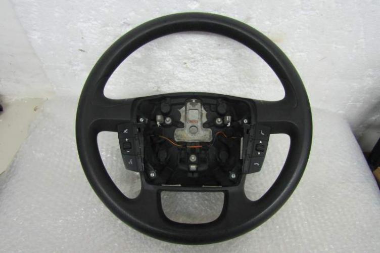

Salve,
Ho acquistato su internet a un prezzo stracciato un volante nuovo multifunzione per il mio Ducato X250 come quello della foto,con la prospettiva di montare un autoradio predisposta per i comandi al volante.La cosa che non capisco è come collegare i cavi dalla parte mobile alla parte fissa,esiste forse un altro componente da montare all’interno ? Qualcuno può essermi d’aiuto? Grazie
Inserito il 30/01/2019 alle: 15:57:16
In risposta al messaggio di Antonio_xxx del 30/01/2019 alle 11:11:54
Salve, Ho acquistato su internet a un prezzo stracciato un volante nuovo multifunzione per il mio Ducato X250 come quello della foto,con la prospettiva di montare un autoradio predisposta per i comandi al volante.La cosa
mi verrebbe da pensare che per usare quel tipo di volante serva un veicolo che nasce con quel volante con impianto elettrico predisposto e cruscotto differente.
Forse lo potrai montare, ma non penso riuscirai a usare i pulsanti...mi auguro per te, di sbagliarmi wink

Se il tuo mezzo in origine è dotato di hair bag forse qualche probabilità di montaggio la potresti avere, diversamente la vedo dura.

Il mio ha già l'airbag,come penso tutti i 250 perchè nel 2006 era già obbligatorio,comunque proverò a sentire in Fiat,dato che loro hanno il programma che gli fa vedere lo spaccato, se riesco a fare qualcosa.Grazie a tutti

Devono essere abilitati i comandi nel bodycomputer ...

Io credo che se è una radio after market non sia necessario

Hai qualche news Antonio_xxx? anch'io ho preso volante con comandi, ho scoperto che bisogna cambiare il devioluci perchè l'antenna che riceve i segnali dei comandi è lì, poi credo, visto che i cavi nel connettore arrivano alla radio, non manchi altro...

Qualche news? Antonio-xxx sei riuscito a mettere i comandi al volante?

ciao,
anche sul mio ducato x250 vorrei vorrei sostituire il volante e metterne uno come in foto, anzi aggiungerei anche "in pelle"
nessuna novità? qualche collega c'è riuscito? i fili ci sono già?
ringrazio chi vorrà aiutarmi

Il volante non è un problema, anzi ti posso girare un contatto per quello in pelle a meno di 100€, per i comendi il problema è che bisogna cambiare il devio luci, perchè l'antenna del sistema è li, poi il cablaggio che arriva alla radio c'è... ma non ho provato se poi va attivato anche qualcosa'altro nel body computer...

Trovate tutto qui:
https://www.wohnmobilforum.de/w...
Da smanettare con google traduttore
Io ho montato tutto senza avere problemi
PS: multiecucam l'ho acquistato

Ciao, i contatti spiralati dove li hai trovati?
