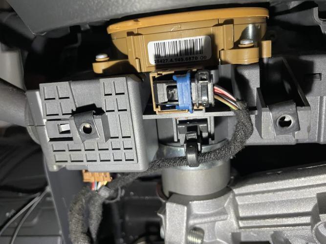

Inserito il 11/02/2025 alle: 23:15:06
In risposta al messaggio di gasgas75 del 07/02/2025 alle 14:19:23
no i cavi ci sono già al 99%, che vanno dal piantone al retro della radio. Si cambia oltre al volante ovvio, anche il cavo spiralato, va preso quello con codice giusto, il connettore al piantone è lo stesso e arriva così segnale ai cavi dietro radio
purtroppo no, non c'erano. ho fatto passare 5 cavi dall'anello sparlato di qui 3 all'autoradio direttamente e altri due per illuminazione dei tasti che ancora devo capire dove attaccarli ( postivio e negativo). funziona tutto perfettamente. ero un po in anzia per il piccolo connettore sotto il volante ma con un po di coraggio e molta calma ho risolto e devo dire che ne vale assolutamente la pena sia il volante di pelle che i tasti sono una comodità ottima.

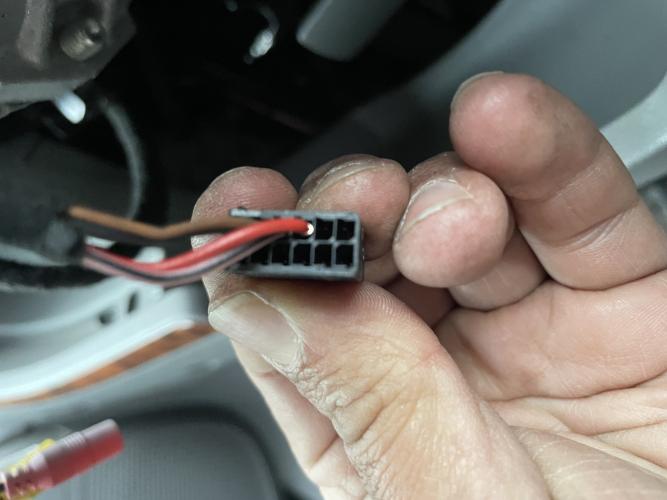

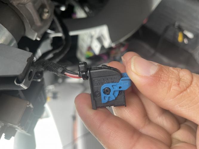

Inserito il 12/02/2025 alle: 14:10:44
In risposta al messaggio di gasgas75 del 12/02/2025 alle 07:33:35
Non riesco a capire... cosa vuol dire che hai fatto passare 5 cavi dall'anallo spiralato e dal suo connettore?
Scusa ma non conosco bene i nomi delle parti. Praticamente ho attaccato 5 cavi al connettore dove ci sono anche i cavi dell airbag e il clacson. IMG_1183.pngIMG_1178.jpegIMG_1172.jpegIMG_1157.jpeg
