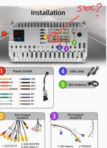

A leggere qui sembrerebbe di sì ma a leggere cosa c’é nella scatola non sembrerebbe

prova a cercare nel manuale a che entrata corrisponde quella che ti ho segnalato.
Se fosse SWC , sei a cavallo ...solo ti servirà il modulo/interfaccia can-bus per i comandi al volante.

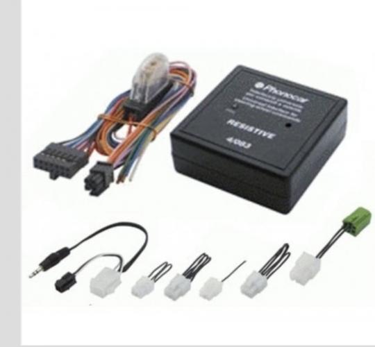

In rete ho trovato questo, sapete dirmi se va bene?

Dipende da che motorizzazione hai, io per il Ducato ho usato: PHONOCAR 1138079 Centralina per Comandi al Volante Universale Resistivo

Ducato 290

Credo anche il mio, è dell'anno scorso.
Con quel prodotto il mio Pioneer funziona perfettamente.
