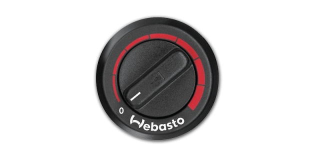

B747
B747
22/08/2003 3345
Inserito il 01/10/2018 alle: 14:08:04
In risposta al messaggio di Semi del 01/10/2018 alle 11:59:27
Nel mio caso più che per l'ora mi piacerebbe avere il multicontrol per la temperatura  con la rotella mi trovo male, con il digitale invece imposti una temperatura e non ci pensi più
Trovo che chi ha disegnato quel comando, prevedendo di riportarlo sempre a zero per lo spegnimento sia un vero demente. Bastava, senza ingrandire il pomello, prevedere l'on/off premendo la manopola. Ad ogni modo io ho migliorato di molto la situazione aggiungendo un interruttore separato per accensione/spegnimento. In questo modo lascio la rotella nella posizione della giusta temperatura e al più faccio piccole regolazioni in più o in meno a seconda della situazione. Riguardo il multicontrol, da quel che ho capito, pur essendo ovviamente più pratico nella regolazione, non risolve realmente il problema della temperatura poco stabile del web, ma forse il tuo, essendo un 4000 (il mio è un 2000) soffre meno di questo difetto.

si quel pannello è già migliore di questo:
però mi confermi che la regolazione della temperatura è scadente. Secondo me dipende proprio dalla logica di funzionamento del riscaldatore, che ha molta inerzia nella risposta
