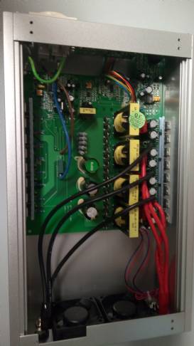

Nel mio avevo fatto pure io così , in quello del mio amico uguale esternamente dentro l'interruttore e saldato su scheda e credo devi i contatti .....

Il comando dell'inverter e un doppio deviatore   saldato su stampato , non me la sono sentita di modificato.
L'inverter serve solo durante la marcia/motore in moto
